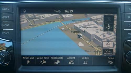

Moinsen, auch auf die Gefahr hin, dass ich der 3. oder 4. bin, der das fragt:
Ich habe mir per SD die deutschlandweiten Blitzer-POIs auf das Navi gespielt. Leider werden diese nur angezeigt jedoch nicht angesagt. Ich hoffe ihr könnt mir weiterhelfen?! Ich bin echt verzweifelt und komme einfach allein nicht weiter.
Danke und Greez
Finn

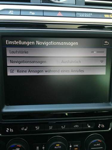

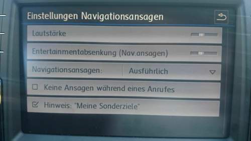

In allen passats ist das mib gen 2 verbaut wie nun klar gestellt wurde. Auch mj15. Da lässt sich aber der hinweissound nicht aktivieren. Auch nicht wenn die poi so vorbereitet wird.
Pocketnavigation sollte darauf hinweisen! Da der Service für die mj15 keinen gewünschten nutzen hat.
Oder hat jemand etwas gegenteiliges zu berichten?

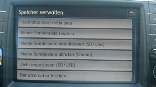

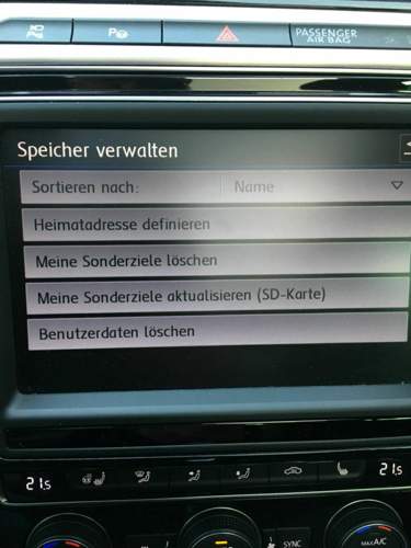

Ich habe die Daten auf eine SD gespielt. Der Import hat leider nicht funktioniert, deshalb habe ich es erneut online gemacht. Da hat der Import wunderbar funktioniert, nur die akustische Warnung nicht...
Viel Erfolg!
Jo, bei mir hat der Import von SD auch nicht geklappt. Mit den Files von pocketnavigation war es kein Problem....
Online? Du meinst via CarNet?
