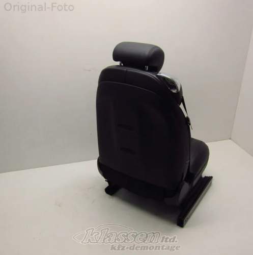

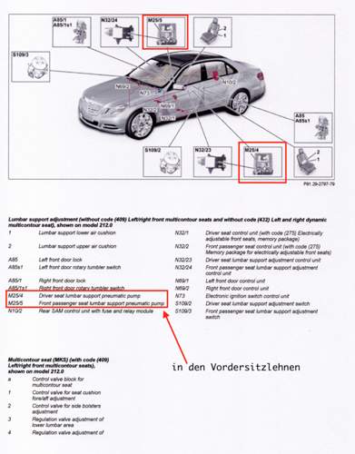

Allgemein zur Pneumatik Pumpe im Sitz: Die Pumpe ist von der Rückseite des Sitzes aus aus erreichbar. Hierfür sollte es ausreichen die Plastikabdeckung zu demontieren.
Funktioniert denn zumindest die elektrische Sitzverstellung? Ich weiß nicht, ob diese abgekoppelt von der Massagefunktion gesteuert wird. Dass an beiden Sitzen die Pumpen gleichzeitig ausfallen halte ich für unwahrscheinlich.
Also nochmal, lass den Fehlerspeicher mit einem geeigneten Diagnosegerät auslesen und prüfe selbst die entsprechenden Sicherungen durch, wie von Fitzcarraldo1 empfohlen.
Ja die Sitz Verstellung funktioniert. Also sitzt die Pumpe hinten links im Kofferraum richtig und danke dir schonmal
Nein, die Pumpe sollte hinter dem jeweiligen Sitz angebracht sein. Unter der Verkleidungsschale. Du müsstest dich also auf die Rücksitzbank setzen und von dort aus die Verkleidungsschale lösen.
Also sprich diese Abdeckung hinten abnehmen richtig weil manche sagen im Kofferraum oder unter der Rücksitzbank deshalb. Frag ich lieber nochmal nach
@BNstaff Wo soll da ne Pumpe sein?!
