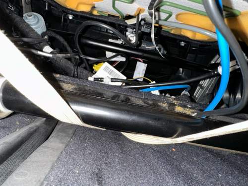

Hey und zwar funktionieren meine massagesitze nicht und meine elektrischen Kopfstützen ich wollte mal fragen wo ich am besten mit der fehlersuche beginnen sollte und wo die Pumpe überhaupt Sitz würde mich auch interessieren ich bedanke mich schonmal im Voraus es handelt sich hierbei um einen c216

Die hintere Verkleidung der Rücklehne, die man von der Rücksitzbank aus sieht und wo die Luftschlitze bei belüfteten Sitzen drin sind, hat jeweils zwei kleine Torx Schrauben unten rechts und links. Man löst diese mit geeignetem Werkzeug und zieht dann die Rückenlehnenverkleidung nach unten weg. Danach wirst Du den Luftverteilkasten im Sitz sehen.

Habe dort nichts finden könnten nur den gurtstraffer und ein paar Schläuche allerdings nichts was so aussah wie auf dem Bild ich habe mal den Schlauch zu gehalten und plötzlich konnte ich die lordose Funktion der Sitze aktivieren aber nur für kurze Zeit den aus dem Beifahrer Sitz hörte man das Luft entweicht also Luftkissen im Sitz undicht denke ich mal ich habe nur in der Rückenlehne eine schwarze Abdeckung aus Metall gefunden
Gut ist die Frage wie viele Luftkissen Deine Sitze überhaupt haben. Gibt ja Multikontursitze und dann noch die Massage, das sind zwei Sachen. Aber wenn das Abdichten vom Schlauch hilft, is es ja gut. Die Frage ist offen, wo er eigentlich angeschlossen werde muss. Rumliegen tut er ja nicht ab Werk. Danach die nächste undichte Stelle suchen. Da hat einer wohl gebastelt dass lose Schläuche rumliegen. Undichte Luftkissen kann man vermutlich auch mit Fahrradflickzeug wieder dicht machen, Fehler am Rand des Kissens sogar mit so Elektro-Tütenzuschweissern ( hat hier mal einer berichtet).

Ja da muss ich dann nochmal schauen aber wie komme ich an das Luftkissen im Sitz dran also die Kissen im fahre Sitz lassen sich wie gesagt auf pumpen es lässt sich beim Fahrer Sitz alles aufpumpen die Dynamik Funktion springt dann trotzdem raus die lässt sich erst garnicht aktivieren obwohl ich die durch die lordose aufpumpen lassen kann. Ich weiß nur das in dem Beifahrer Sitz der graue Schlauch in den Sitz hinein geht

In der Ausstatungsliste meines Fahrzeugs was ich im Internet gefunden habe sollte er wie gesagt nur die multikontur Sitze haben allerdings frage ich mich dann warum er den Puls Modus hat ich weiß auch nicht wo der graue Schlauch hin muss aber ich hab diesen auch nochmal in der Rücklehne wieder gefunden. Wenn ich diesen zuhalte funktioniert wie schon erwähnt daus aufpumpen des Fahrersitzes über die lordose allerdings lassen sich die fahr dynamischen Sitze nicht aktivieren. Das aufpumpen des Beifahrer Sitz funktioniert auch bis auf die Sitz backen die lassen sich am Beifahrersitz nicht aufpumpen und nach einer Weile schaltet sie die Pumpe dann komplett ab und es lässt sich nichts mehr einstellen
Kennt ihr zufällig jemand der sich damit befasst oder wer mir da helfen könnte da Mercedes selbst viel zu viel dafür verlangen würde. Oder wer das reparieren könnte
Ist der graue SChlauch in der Rückenlehne auch ein offenes Ende? Dan könntest Du ihn mit dem anderen offenen Ende verbinden...
