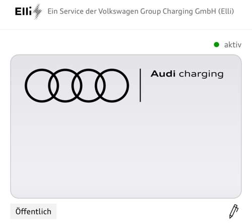

Konnte Plug & Charge nicht aktivieren, auch Werkstatt und Audi Kundendienst nicht. Jetzt ist es gänzlich aus der App verschwunden. Kein Menü mehr. Da kann ich auch sonst nirgends finden. Ist das bei euch auch plötzlich so?
112 Antworten
Ist der Vertrag in der App hinterlegt ?
User —> Audi charging

Ich versuche seit einigen Tagen plug&charge einzurichten... geht aber nichts. In der myAudi App wird ein Zertifikat erstellt aber das Übertragen an das Fahrzeug klappt nicht.
Habe es mit LTE, WLAN, Hotspot vom Handy versucht ... bricht immer ab.
Kann es sein das man für plug&charge die Audi charging Ladekarte benötigt? Die wurde erst heute versendet.
Physisch braucht man die Karte nicht. Aber es könnte sein, dass man erst einmal einen Ladevorgang über den Vertrag durchgeführt haben muss, damit der Vertrag für P&C aktiviert werden kann. Einen Versuch wäre es wert.
Bei mir dauerte es auch ewig, bis das Zertifikat im Auto ankam. Ob das mit einem etwaigen ersten manuell ausgelösten Ladevorgang zusammengefallen ist, weiß ich allerdings nicht mehr.
Ich war mit dem Q6 noch nie "fremd" Laden und hab' trotzdem Plug&Charge aktivieren können.
Hat allerdings erst nach Wochen (Monaten?) funktioniert - immer das selbe gemacht, irgendwann ist es dann plötzlich gegangen...
Ok, ich bin erst in Woche zwei ... 😂
Auch hier einer mit Problem :( 1. Vertrag ist aktiv (gestern erstellt, Zahlart hinterlegt, Ladekarte bestellt -> Kommt erst nächste Woche) 2. Zertifikat in MyAudi App erstellt, ans Fahrzeug übertragen. 3. P&C im MMI aktiviert 4. Ionity -> Stecker rein -> es tut sich nichts. Bin etwas ratlos, Helpline konnte auch nicht helfen :( Irgendwelche Ideen woran es liegen könnte? Ich habe bisher nur auf meiner privaten Ladestation geladen... Für jeden Tipp dankbar...
