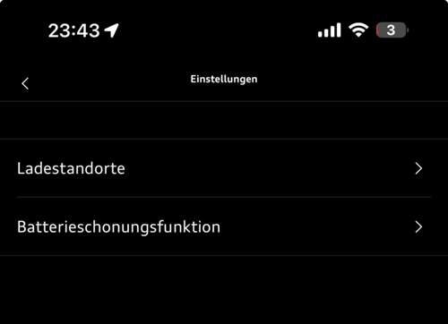

Konnte Plug & Charge nicht aktivieren, auch Werkstatt und Audi Kundendienst nicht. Jetzt ist es gänzlich aus der App verschwunden. Kein Menü mehr. Da kann ich auch sonst nirgends finden. Ist das bei euch auch plötzlich so?

Aber damit es überhaupt funktioniert muss man ja erst ein Zertifikat in der Audi App erstellen und das aufs Auto laden. Soweit komme ich leider nicht mal, weil die myAudi App nichts zur Einrichtung vorschlägt.
Unter laden —>Einstellungen hast du nicht den Menüpunkt ?
Bild #211467818
@DennisRodman schrieb am 10. April 2025 um 22:03:56 Uhr:
Nope leider nicht, aber hast du auch einen Elli Fleet Tarif oder einen Audi Charging (Elli) Tarif?
Laden-> Einstellungen
Na einen P&C Fähigen Vertrag solltest du schon hinterlegt haben.
@DennisRodman schrieb am 11. April 2025 um 07:12:40 Uhr:
Elli Fleet ist P&C fähig
