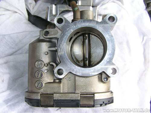

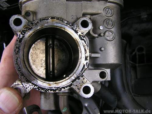

Hallo josch0152,
bei meinem ANV sah die Drosselklappe so aus:
Beim Ausbau Bild 1
Nach der Reinigung Bild 2
P6143811
P6143822
