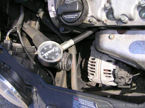

Bis jetzt leider nicht. Steht im Moment auch erstmal bei unserem Dorfschrauber....Kann man einen Kompressionstest eigentlich auch selbst machen ?
Ja, kann man selber machen: Zündkerzen heraus; stattdessen Kompressionstester hereinschrauben; usw.
Hier habe ich ein Bild von so einer Messung beim Lupo mit dem ANV- Motor.
Beim ALL ist die Angelegenheit etwas umständlicher, da die Zündkerzen schlecht zugänglich sind.

Moin Moin,
ich könnte grad heulen ;-(((( Werkstatt hat angerufen. Nur auf einem Zylinder ist Kompression vorhanden. 3 bauen nix bis gar nix auf.
Jetzt meinten die dass es mal ein schicker Motorschaden ist.....Dann können wir das Auto verschrotten, oder hat einer von Euch ne Idee was man in solch einem Fall noch tun kann ??
LG Chrissi
Warum haben die zylinder keine Kompression? Wurde geprüft, wo der Druck verschwindet (Ventile oder Kolbenringe, Zylinderkopfdichtung).Falls nicht, dann solltest Du einen Druckverlusttest machen lassen.Dann sieht man, woran das Problem liegt.
Im besten Fall hängt nur Ölkohle zwischen Ventile und Ventilsitze (hatte ich auch schon Mal einen Fall).
Aber dafür muss man erst den Test machen.
Eine Endoskopie macht vielleicht auch Sinn. Hatte ich noch vergessen zu erwähnen.
