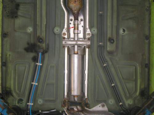

Hier ist jetzt ein kleiner Zwischenbericht mit Fotos:
Auf dem Bild 1) sieht man die ausgerissenen Schweißpunkte an der “Aufnahme Handbremshebel”
Bild 2) Beide Befestigungsmuttern für den Handbremshebel
Bild 3) Ausgebauter Handbremshebel
Bild 4) Ausbohren der Schweißpunkte. Ein Ringmagnet fängt die
Späne auf, so daß sie sich kaum verteilen
Bild 5) Drei Schweißpunkte sind bereits auf 6 mm aufgebohrt
Bild 6) Die Pfeile markieren den Handbremslichtschalter, Handbremshebel und die ausgebohrten Schweißpunkte.
Bild 7) u. 8) Sicht von unten
An den ausgerissenen 2 Schweißpunkten kann man erkennen, daß sich dort schon ringsherum der Rost angesetzt hat und sie vermutlich deshalb die Kraft beim Anziehen des Handbremshebels nicht mehr ausgehalten haben.
Eine Einnietmutter wird vermutlich auch ausreißen, daher muß ich noch nach einer anderen Lösung suchen.
Wenn ich vom Wagenboden/ "Kardantunnel" aus eine Verschraubung der ausgebohrten Schweißpunkte durchführen will, muß ich ja das Hitzeschutzblech ausbauen.
Weiß jemand, ob ich das Blech ausbauen kann, ohne die Auspuffanlage teilweise auszubauen?
Reicht es evtl. nur die Auspuffanlage abzusenken?
Viele Grüße
quali

Moin quali
Sieht ja blöd aus mit dem Rost.
Aus meiner Erfahrung könnte es reichen den Auspuff abzusenken, Schelle in der Mitte lösen, Schwingungsdämpfer teils ab und die Querstreben ab, dann bekommst Du die vorderen beiden Hitzeschutzbleche raus, zumindest ging es so bei meinem 3L. Und das als ich ihn gerade 20cm hochgebockt hatte, mit einer Hebebühne hast Du ja mehr Bewegungsfreiheit.
Mit den Einziehmuttern wäre die Sache so das man ja eh etwas größer aufbohren muß, bei M8 auf Ø11mm, damit hast Du ggf. den Rost schon beseitigt.
Da Du den Wagen aber ja schon auf einer Hebebühne hast, bietet sich die Variante mit der Gegenplatte an. Deine Auspuffschelle ist ja auch fast neu, also hast Du damit keine Probleme.
Für alle die die Einziehmutter / Einnietmutter noch nicht gesehen haben und nicht wissen wie ich die Montage gemeint hatte, habe ich unten mal 2 Bilder angehängt.
Inbusschlüssel zum Gegenhalten, etwas Fett ans Gewinde und die Mutter anziehen, aber nicht mit allerletzter Kraft, etwas Gefühl!😁
Mfg
Frank

Hallo Frank,
vielen Dank für die Antwort. Mit der "Schelle in der Mitte meinst Du da die Doppelschelle? Siehe Bild 1).
Den Wagen habe ich derzeit nicht auf einer Hebebühne. Leider besitze ich keine. Die Fotos von der Auspuffanlage sind auch schon rd. 1 1/2 Jahre alt. (Also sieht die Auspuffanlage jetzt auch nicht mehr so neu aus).
Damals hatte ich den Wagen gekauft.
Jedesmal, wenn ich einen gebrauchten Wagen gekauft habe, fahre ich in eine Selbsthilfewerkstatt und "packe" ihn auf die Hebebühne u. mache von unten jede Menge an Fotos.
So kann ich mir zu Hause, in aller Ruhe am PC, den Wagen von unten ansehen. Und das zu jedem beliebigen Zeitpunkt.
Und kann auch diese Fotos hier in Motortalk hineinstellen.
Viele Grüße
quali
P8267128-kopie
Moin
Jupp genau die meinte ich.
Als ich meinen 3L auf Handschaltung umgebaut habe, musste ich die Hitzeschutzbleche auch abnehmen um an die Schaltbox von unten zu kommen und die Schelle war etwas sperrig, obwohl die Auspuffanlage vom 3L eigentlich aus Edelstahl sein soll, ich habe damals dann gleich einen Neue geommen.
Mfg
Frank
Mfg
Frank
