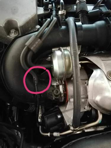

ich nehme das Thema noch einmal auf. Meine Freundin fährt seit knapp zwei Wochen eine 180er mit 63000km auf der Uhr. Bisher sind wir ganz zufrieden, allerdings ist uns jetzt zum zweiten Mal der besagte Fehler aufgetreten, dass plötzlich keine Leistung mehr da ist. Bei 120km/h ist Schluss und der Motor dreht nicht mehr hoch. Da hilft auch kein runterschalten. Wenn man den Wagen kurz abstellt, Zündung aus und Schlüssel ab und dann wieder startet, läuft er ganz normal. Beim Blick unter die Haube ist mir aufgefallen, dass ein Schlauch gerissen ist (siehe Bild). Wofür ist dieser gedacht und hat er etwas mit dem Fehler zu tun?
Vielen Dank
Gruß granchio
Img-20190611-185517
Das ist ein Unterdruckschlauch, ja das könnte der Fehler sein!
Denn wenn die Drücke am z.B. Turbo nicht passen geht der Motor innden Notlauf um ihn nicht zu beschädigen!
Wenn es ausreicht bzw. dieser lang genug ist schneide ihn unten etwas ab und schiebe ihn wieder über den Nippel... nun kannst Du nochmal versuchen den Fehler zu reproduzieren...
...oder wenn noch Garantie auf das Fahrzeug ist.. fahre zum Händler und lass es Reparieren!

Super danke, werde es probieren 🙂
Werde danach Feedback geben, ob es der Fehler war
