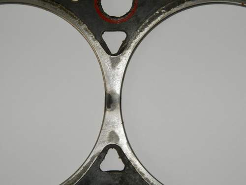

Schäden im Stegbereich passieren überwiegend durch Überhitzung. Falschluft ist häufig das Problem dabei.
Aber auch Einspritzdüsen Defekte... dazu gehört auch eine schwache Pumpe oder ein verstopfter Filter.
Magerlauf ist echt übel.
Düsen Defekte sind bei Stehzeugen ebenfalls häufig zu finden, siehe Bild. Ursache für diesen Defekt war eine richtig defekte Düse. Laufleistung 8.000km, 25 Jahre Standzeit.
Zitat:@Red1600i schrieb am 11. Juli 2025 um 09:52:14 Uhr:
Schäden im Stegbereich passieren überwiegend durch Überhitzung. Falschluft ist häufig das Problem dabei.Aber auch Einspritzdüsen Defekte... dazu gehört auch eine schwache Pumpe oder ein verstopfter Filter.Magerlauf ist echt übel.Düsen Defekte sind bei Stehzeugen ebenfalls häufig zu finden, siehe Bild. Ursache für diesen Defekt war eine richtig defekte Düse. Laufleistung 8.000km, 25 Jahre Standzeit.

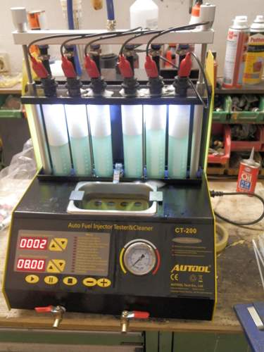

Das ist echt ärgerlich. Das heißt am besten wie ich jetzt vorgehe ist den Kopf abzubauen und mir die Zylinderkopfdichtung und den Rest vom Kopf und Block anschauen, den Kopf zum Planen geben und am besten auch die Einspritzdüsen überholen lassen oder ?
Was du mechanisch machen musst, sagt dir ein Haarlineal und ein Fingernagel. Wenn da Riefen und Einbrandspuren sind, muss das geplant werden.
Wenn der Kopf herunten ist, sieht man das wunderbar und die Prüfung ist in ein paar Minuten zu erledigen.
Wenn's da Licht unter dem Lineal gibt, ist völlig klar was dann folgen muss.
Ob man die Ventile und deren Führungen macht, kann man gucken. Man sieht's am Schaft was Öldreck dran hängt. Es kommt dann eh auf die Laufleistung an und den Schmutz Zustand. Sollte geplant werden müssen, wird er sowieso zerlegt. Dann ist eh alles messbarm Führungen, Schaft usw.
Einspritzventile sind so oder so ab 200.000km zumindest zu prüfen. Oder zumindest sollte man den kleinen eingesteckten Filter wechseln, was auch schon helfen kann. Es gibt Service Dichtungssätze in der Bucht für die Bosch Ventile.
