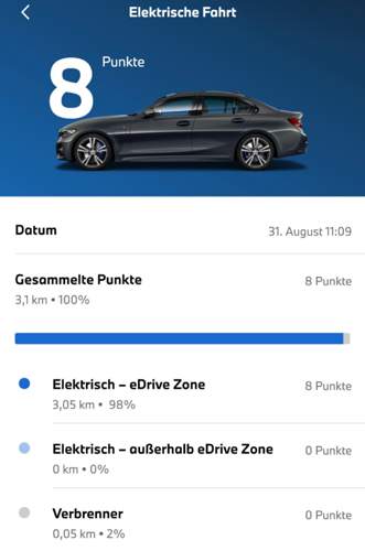

Bei meinem 330e (G20 BJ 2020, also die 2. Generation vom 3er PHEV) seh ich das ganz gut in der Fahrdatenaufzeichnung für die BMW Points.
Bei vielen rein elektrischen Fahrten werden 0,05 km Fahrt mit dem Verbrenner angezeigt, obwohl der Verbrenner nie merklich anspringt.
Ich deute das so, dass der Verbrenner quasi startklar vorbereitet wird, sei es durch vorwärmen des Öls oder kurzem Leerlauf des Motors, was weiß ich - ich geh auf jeden Fall davon aus die Entwickler wissen schon was sie tun…
Z.B. zu mir ins Büro sind es 3 km und die fahr ich grundsätzlich im reinen Elektromodus - da zeigt er trotzdem 0,05 km mitm Verbrenner an:
Das ist genau was ich meine. Für 155m mal kurz den Verbrenner anschmeissen kann nicht gut sein und widerspricht allem was man je über gute Behandlung von Verbrennungsmotoren gelernt hat. Nicht gut fürs Öl und nicht gut für die Motorschmierung. Und da ist dann auch noch kein Abgasreinigungssystem auf Temperatur.
