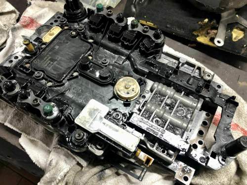

Update.
Der Wandler war leider nicht das Problem.
Im Eingangsbereich des Getriebes hat es leider einige Teile völlig zermüllert und in einer Handvoll Späne auf dem EHS angelegt. Eine Instandsetzung des Getriebes mit MB-Teilen ist zwar möglich, aber nicht innerhalb eines für mich akzeptablen Zeitfensters . Also habe ich mich für ein gereralüberholtes Getriebe incl. Wandler von der Firma ATT24 entschieden.
Das Getriebe kostet komplett mit Wandler und EHS 2.500€.
Das Verteilergetriebe wurde in meiner Getrienewerkstatt komplett überholt und ist ebenfalls schon wieder eingebaut. Preis dafür hab ich noch nicht.
Die Einspritzelememte waren auch alle 6 zum Prüfen und Überholen. Hoffentlich ist damit das Kaltstartprobkem dann auch gelöst.
An kommenden Montag sollen dann alle beauftragten Arbeiten erledigt sein. Dann muss das Auto noch zum Programmieren des EHS zu MB.
Ich hänge mal noch ein Bild vom ausgebauten EHS an. Da kann man sich vorstellen, wie es im Inneren des Getriebes aussieht.
Zwei Fragen stellen sich mir diesbezüglich:
Man sollte sich fragen weshalb dies passiert ist?
Wo ist das Verteilergetriebe eingebaut wenn deine Automatik ausgebaut und zerlegt ist?
Also das sieht nicht aus, als ob es da keine Vorgeschichte bzw. Ankündigungen gab. Aber Hauptsache jetzt mit einem neuen Getriebe ist alles wieder gut. Und den Preis finde ich auch OK.

Ja, das Getriebe ist schon eingebaut und
Nein, keine Anzeichen vor dem totalen Ausfall auf der Autobahn.
Bis dahin fehler- und geräuschfrei geschaltet.
Allerdings hab ich nach dem Ausfall natürlich den Motor noch laufen lassen und den Wagen in eine sichere Parkstellung gebracht. Ebenso bem verladen nochmals probiert, ob er sich vielleicht noch bewegt.
Das anfängliche Schleif- und Kratzgeräusch wurde dabei auch weniger. Da hats dann den Rest zermüllert.
