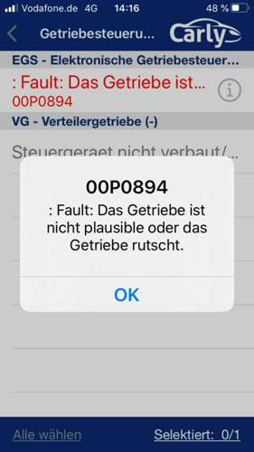

Hab grade mit Carly mal ausgelesen.
Getriebe ist nicht plausibel oder rutscht.

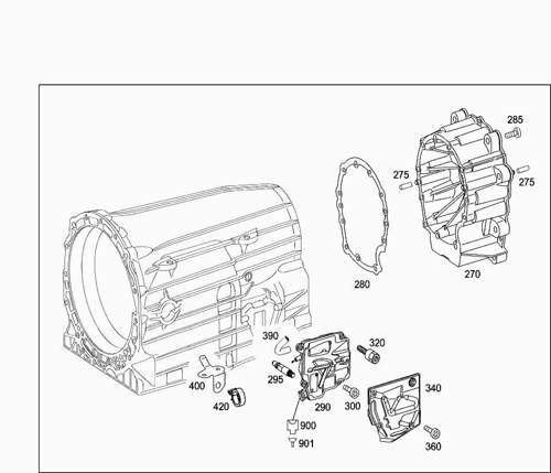

Kann sein das dein stellmotor kaputt ist. Ca 1000€
Ich hoffe nicht . war bei mein 320 ml cdi genau so..
Themenstarteram 25. Januar 2020 um 13:31
Welchen Stellmotor meinst du?
Er meint wahrscheinlich Getriebesteuerung (Nr. 290 Servomotor)
