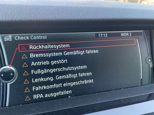

Moin, moin, gestern Abend nach Start des Autos kam aus dem Nichts heraus eine ganze Latte an Fehlermeldungen. Es hörte überhaupt nicht mehr auf.
Kann einer von euch erklären/vermuten, was die Ursache sein könnte? Anbei zwei Bilder, die sämtliche Fehler darstellen.
Ein paar weitere Erläuterungen: die Lenkung ist schwer gängig, aber nicht so, als ob die Servolenkung komplett ausgefallen wäre. Das Fahrzeug ist hart wie ein Brett und lässt sich auch nicht mehr im Fahrmodus einschalten.

Hast warscheinlich busfehler , entweder durch Kurzschluss oder einen defekten Steuergerät, oder Sicherung durchgebrannt , diese überprüfen . Sonnst Fehler Speicher auslesen .
Ich würde auch bei den Sicherungen anfangen
Ich tippe darauf (falls Komfortzugang vorhanden): Sicherung 2 + Ursache Türgriff(e).

dem stimme ich vollumfänglich zu... Sicherung und Türgriff(e)...

ggf. Batterie(ladung) überprüfen
Danke danke, ja, er hat Comfortzugang und die Türgriffe sorgen seit einiger Zeit für Probleme. Bedeutet, dann werde ich mich da mal auf die Suche machen.

Vermutlich Türgriff(e) = Ursache, starke Batterie-Entladung = Folge, die dann die Fehler schmeisst
Mädels, danke, Ihr hattet Recht! Es sind die Türgriffe. Ich werde mal sehen, wo ich neue bekommen und dann entsprechend einbauen.

Dichtung an der Griffen mit der Zeit dichten nicht mehr richtig ab, Feuchtigkeit dringt ein . Weis nicht ob man diese einzeln ersetzen kann .
Den Satz Tür Aussengriffe gibt es bei Aliexpress für etwa 80 Euro.
Die Elektronik kann man nicht einzeln ersetzen, ist vergossen.
Die Griff Schale aussen kann man noch tauschen wegen der Farbe
2 Türgriffe ausgetauscht und jetzt wieder alles ok.
