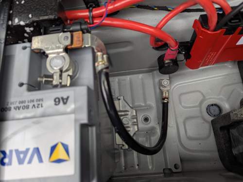

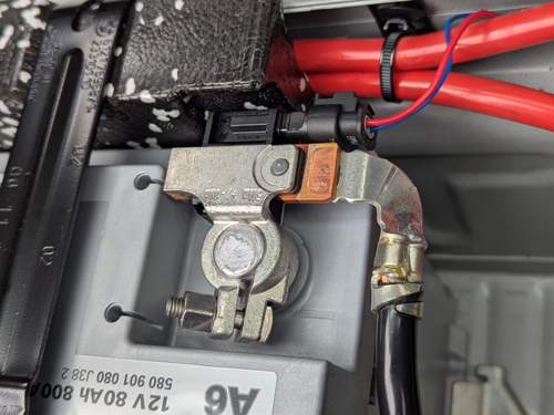

Die neue Batterie ist eingebaut und angelernt (mit Carly). Die Fehlercodes habe ich gelöscht, aber sie tauchen sofort wieder auf. Hat jemand eine Idee, was man noch tun könnte?
Du hast wahrscheinlich ein Kontaktproblem. Check mal das Massekabel.
Danke für die schnelle Antwort. Ich habe mir jetzt einen Multimeter gekauft und prüfe mal nächste Woche.
Rein optisch kann ich nichts Auffälliges erkennen.

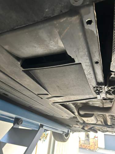

Ich weiß nicht ob es bei deinem noch so ist - aber beim 116i vorher ist es das Massekabel am Unterboden zwischen Karosserie und ich meine Getriebe. Am angefügten Bild quasi in der Öffnung
Massekabel
