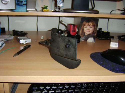

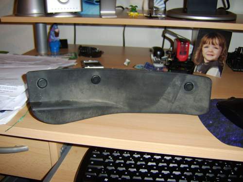

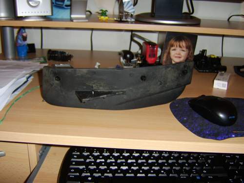

Hallo wo wird das Teil eingebaut? Es ist ein Plastikteil mit 4 Clipsen. Teiilenummer 8P0853887A lag vorm Auto war Schnee dran also muss es irgendwo im vorderen Bereich entweder am Unterbodenschutz dran gewesen sein oder an der S3 Front. Ich habe keine Ahnung erstmal wo das Teil hingehört? Es ist aus Plastik wie beschrieben gebogen und hat aber auch nochmals so eine Zusatzstütze. HM Alle Clipse sind noch dran, es ist auch nichts abgebrochen. Kann mal jemand nachschauen wo das Teil hingehört dass ich das morgen einbauen kann? Danke

Also ich kann dir ein kleines Stück weiterhelfen, denn das Teil hört auf die Bezeichnung SPOILER und kostet
7,20 € incl. 19% Mwst. 😁

Ah das ist das was vorn in den Radkasten vor das Rad gehört.. Schau dir die Radkästen mal an da fehlt bestimmt son Knüppel..
Ja danke das ist alles gut und schön aber am Fahrzeug gibts keine Bohrungen wo die Clipse reinpassen 🙁 Außerdem ist ja Teil nicht futsch

RADKASTEN das Teil nach vorne hin ..... Sieht man aber auch das es dort fehlt
Ja habe es gefunden dank, jedoch passen die Clipse nicht so ohne weiteres frage mich wie das Ding abgefallen ist 🙁? Naja mit dem Finger reindrücken ist nicht. Da muss man schon klopfen oder sowas mal schauen morgen. Aber danke euch

Stifte in der Mitte mit einem passende Dorn raus/durch- drücken, Teil ran bauen und die Stifte wieder rein drücken. Dann passt es.
