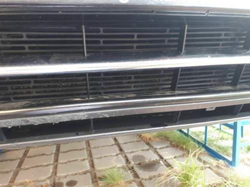

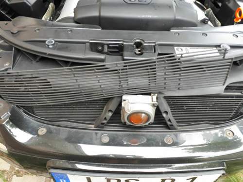

Als ich heute Kühlflüssigkeit nachfüllen musste und dabei die Wasserflecken auf der Einfahrt fotografierte, fand ich ein Kunststoff-Gitter (siehe Fotos) schief hängend vor den Kühlern lose vor.
Wo gehört das hin? Könnte es falsch montiert vom Tausch der Xenon Brenner (Frontschürze ab- und anbauen) sein?

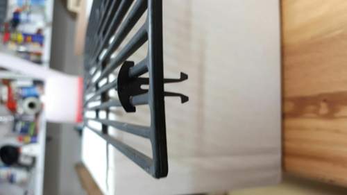

Das Gitter sollte jeder Phaeton haben, ist auch kein Zubehör-Artikel oder Sonderausstattung, wurde ab Werk verbaut. Beim GP0 sieht man es zumindest gut, wenn man durch die Stoßstange unten auf den Klimakondensator sieht, wird wohl auch bei den anderen GPs sichtbar sein.
3D0 820 746 - Schutzgitter Klimakondensator - 9,04 €
3D0 867 646 - Clip (wird 8x benötigt) - á 0,37 €
Wenn es fehlt, wurde es evtl. bei einem Frontschaden oder beim Kondensator-Tausch geschlampt und weggelassen. Wenn es nicht dran ist, würde ich persönlich es "nachrüsten". Ob es wirklich wirksam ist, ist eine andere Frage, aber ein Kondensator-Tausch inkl. Befüllung dürfte um Einiges mehr kosten.
Dieses Gitter sollte verhindern, dass Steinchen den Klimakondensator fliegen und diesen beschädigen.

Kannst es nicht bei geöffneter Motorhaube nach unten durchschieben und dann unten befestigen? Die Teilenummer der Clips habe ich ja geschrieben, die müsstest Du Dir vorher besorgen. Das zu befestigen dürfte unten durch das Stoßstangengitter kein Problem sein.
Von der Stoßstangen-Demontage dürfte es im Normalfall nicht kommen.
Ein Foto kann ich machen, weiß nur nicht, ob ich heute dazu komme. Dürftest an für sich nichts falsch machen, evtl. kann man sogar noch erkennen, wo die Clips vorher dran saßen.
Ich konnte leider nicht viel von oben erkennen, wo das Gitter eingeschoben werden soll. Daher wäre Foto toll. Ist ja auch nicht eilig. Dann würde ich mir die Clips beim Freundlichen besorgen da ich noch Urlaub die Woche habe und es selbst versuchen.
Fing jetzt auch noch an hier zu regnen. Aber ich versuche es natürlich.
Wie es am Kondensator aussehen sollte, kannst Du hier gut sehen: https://www.ebay.de/itm/352657381270
Das Gitter sitzt ganz unten, wo die Luftschlitze in der Stoßstange sind.
Hab es auf Deinem Bild mit einem Pfeil gekennzeichnet, wie ich es versuchen würde wieder einzusetzen. Also bei geöffneter Motorhaube zwischen der Stoßstange und dem Kondensator nach unten durchreichen und dann unten durch die Luftschlitze mit den Clips befestigen. Müsste an Hand der Bilder selbsterklärend sein.

Ich habe jetzt mal den Wagen auf Rampen gefahren und erneut Bilder gemacht.
1. Ist es richtig, dass das Gitter vor dem schmalen kleinen Kondensator muss?
2. Wie man auf den Bildern vielleicht sehen kann ist dieser verbogen oder aber geschwungen gebaut. Korrekt?
3. So wie auf Bild 3+4 würde ich ihn dann befestigen wollen aber ich sehe nirgends Clips rumliegen. Hole die jetzt erstmal bei VW, sofern vorrätig.
EDIT:
Teile mussten bestellt werden. Kann ich morgen abholen.
