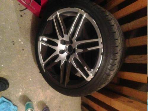

Mahlzeit an alle,
Wollte heute das Plastidip, welches ich Ende Mai diesen Jahres auf meine Felgen gesprüht habe wieder runtermachen. Dachte mir das funktioniert so toll wie in der Werbung aber.... NIX DA! Das Zeug sitzt Knüppelhart und Bombenfest auf der felge, nach einer abgepopelten Doppelspeiche fallen mir auch schon die Finger ab, Anzahl der gesprühten Schichten sind 5.
WD40 probiert - keine Cance
Waschbenzin - keine Chance
Bremsenreiniger - funktioniert mittelmäßig, aber immernoch sehr mühsam
Verdünnung - hab ich Angst um meinen Klarlack
HDR in der SB Box - geht auch nicht, bewegt sich keinen Millimeter
Habt ihr schon PlastiDip verwendet bzw. probleme beim abziehen gehabt? Kennt ihr Lösungsmittel die diesen Gummi killen, aber den Lack in ruhe lassen???

Hier in dem Thread gibts doch schon einige Tipps zu Mitteln. Ich hab nur gehört, wie sich jemand nach dem Tanken drüber geärgert hat, dass Diesel auf die Felge gekleckert ist .. Denn da löste sich wohl das Plastidip einfach ab 😉

Er hat sich dann großzügig mit "Ettiketen/Kleberentferner" eingedeckt und dann ging es wohl in einem humanen Zeitaufwand vollständig ab.

habe nicht original plastidip verwendet. Erste Felge ohne abkleben besprüht. Der fonsi von plastidip hats auf yt genauso gemacht. Ich bekomme das Silber nun nicht von der Flanke. Auf der felge soll es bleiben.
probiert bisher:
felgenreiniger
Waschbenzin
Petroleum
Knete
nichts funktioniert so richtig. Jemand eine Idee?
Die Mittel und vor allem Benzin, zerstöre einen Reifen. Das blöde ist das man es nicht sieht, es sei denn man hatte eine Beule an der Flanke gesehn die eine gewisse Zeit später, auftrat und wieder verschwand.
Hast du die Reifen denn vorbehandelt vor dem sprühen, also ein Mittel aufgetragen was als Trennmittel die Verbindung von Farbe und Reifen unterbindet?
Wd 40 wird oft genommen um das plasti dip einfacher zu entfernen,
Nein, die reifen hatte ich nicht vorbehandelt. Ich muss gleich mal sehen, ob es jetzt nach dem aushärten irgendwie geht.
Gut, dass ich dann drei doch angeklebt hatte. ...
Also es ist ne sau Arbeit, aber mein Tip:
Luft ablassen und einen großen Schraubendreher zum schaben nehmen. So geht es wenn auch sehr mühsam. Da hab ich mir ein mega Rubbellos eingefangen....
