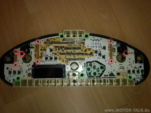

Hallo zusammen, Ich habe gestern Bei mir das komplette KI auseinander genommen. Weil es mich stört, wenn man nie den km Stand ablesen kann. Z.b. beim Tanken. Ich habe dieses mal die Platine komplett vom Gehäuse trennen können. Und auf kalte Lötstellen überprüft. Und dort wo das Display ist, habe ich 2 Stellen nachgelötet. Die nicht so aussahen wie die anderen Lötstellen. Außerdem habe ich das Display nochmal einzeln raus genommen und diese Gummimatte mit einem Tuch sauber gemacht. Bisher blieben die Pixelfehler weg.
Kann jetzt der Fehler auf dauer nicht mehr wieder kommen, oder kommen die Pixelfehler nach 4 Wochen zurück ?
Weil überall im Internet stand, es liegt nicht am Display also an dieser Gummimatte. Sondern an einer kalten Lötstelle auf der Platine.
Im Sommer waren nicht einmal die Pixelfehler da, sobald es kalt wird kamen sie wieder.
Vielen Dank im voraus
Schon mal vorab, man schraubt hinten am Kombiinstrument das Gehäuse ab, dort wo auch die Platine drin sitzt, auf der Platine sind blaue oder schwarze Stopfen die kann man nicht mit dem Schraubenzieher raus drehen, man muss sie mit der Bohrmaschine vorsichtig rausbohren.
Wenn das erstmals geschafft ist, muss man mit einem kleinen Schlitzschraubenzieher. Jetzt der Knackpunkt, an den Steckplätzen wo die 3 Stecker aufgesteckt werden, muss man die Nasen weg drücken damit sich die Platine vom Gehäuse löst.
Ich musste damals oben am Rand des Gehäuses gleichzeitig mit einem Schraubenzieher hinter gehen, dabei brach ein bisschen Plastik ab. Aber das sieht man später sowieso nach dem Einbau nicht mehr.
Die kalte Lötstelle ist genau da, wo das Display verlötet ist, bei mir waren es 2 Stück.
Ich werde bald eine Anleitung mit Bildern erstellen.
Die Reparatur erfolgt auf eigene Verantwortung

Lass bitte die Finger von den Befestigungspunkten der Steckverbinder-Gehaeuse an der Platine, denn das bringt Dich in der Sache nicht weiter!
Dreh mal den KI-Gehaeusedeckel um 180°, damit er mit der Platine nach unten auf dem Tisch liegt, und mach dann bitte ein Bild davon und lade es hier hoch.
Dann kann ich Dir eher schreiben, was der TE damals evtl. meinte 😉
Ich habe alle aufgebohrt. 😁
Dann die komplette Platine rausziehen, an der stelle wo die Stecker sind war ein wenig schwierig,
alle Lötstellen die mit der Anzeige zu haben nachgelötet zusammengebaut und passt.
Kilometeranzeige komplett, puhh. 😮

Ich habe die Matte hinter dem LCD mit nem Lappen undnem Tropfen Bremsenreiniger sauber gemacht. Und die ca. 30 Kontakte auf der Rückseite von dem Sockel nachgelötet.
Dazu habe ich allerdings nicht die Nieten auf der Vorderseiteder Platine aufgebohrt, sondern mit nem Dremel eine Öffnung in die Rückseite des schwarzen Gehäuses gemacht. Das lässt sich leichter wieder verschließen (tape / heißkleber / Harz etc.) als die aufgebohrten Nieten zu ersetzten.

Hast die die Platine dazu ab gemacht? Also alle Nieten aufgebohrt? Wie dann wieder fest bekommen?
Ja habe ich, es geht auch nicht anders. Ausser wie hier gelesen habe nen Ausschnitt rein schneiden, aber das wäre nix für mich.
Ja ich hab die, glaub 8, dicken nieten (Oder wie das heißt), aufgebohrt.
Befestigt hab ich diese mit heisklebepunkte. Hält Bomben fest :-)

An der Hauptplatine, direkt hinter den Display wo die Kilometer angezeigt werden. Da ist die kalte Lötstelle. Beim aufbohren habe ich die blauen oder schwarzen Stopfen aufgebohrt und beim zu machen habe ich passende Schrauben rein gedreht, am besten sind Schrauben aus Kunststoff.
