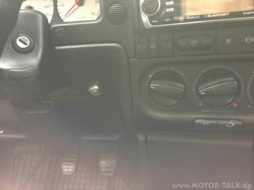

Wo hast du diesen Taster platziert? Mach mal bitte ein Foto von 🙂

Mache ich dir morgen sonst muß ich mich wieder anziehen . Der sitzt quasie im A Brett unten in der schäge naben der Lenkradverkleidung so das man ihn nicht gleich sieht du aber problemlos hingeifen kannst .
Was ich vor hatte mir nen Taster in den Schaltknauf zu setzten aber bündig . Ist best. auch ganz witzig .

Im Anhang mal das versprochene Foto von gestern .
Gruß Hunter
