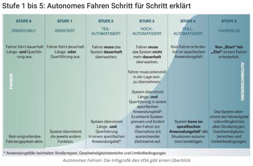

Lies nach, wie die einzelnen Stufen des autonomen Fahrend definiert sind. Das ist Stufe 2. Stufe 3 haben in DE mE nur die aktuelle Audi A8 und ich glaube der Mercedes S-Klasse. Dann darfst Du bis zu einer gewissen Geschwindigkeit und situationsabhängig das Auto wirklich autonom fahren lassen und der Hersteller übernimmt dafür auch die Verantwortung.

Dass er nicht warnt bevor er abschaltet ist auch gewollt, denn er basiert auf dem Level 2, vom autonomen Fahren, Warnung gibt es erst ab Level 3, weil man da nicht mehr andauernd die Fahrt überwachen muss.

Und nochmal, PA ist technisch noch nicht so weit, dass man von autonomem Fahren sprechen kann (imho auch nicht mal Level2), sondern ein Assistent zur Lenkunterstützung. Man MUSS immer bereit zum Eingreifen sein. Das hat auch nichts mit Murks zu tun, sondern dem technologischen Stand, der vor ein paar Jahren Maßstab war. Volvo wird erst in der nächsten Generation (wahrscheinlich vom XC90) nachlegen. Marketingversprechen oder Möglichkeiten neuerer Modelle anderer Hersteller auf Dein Fahrzeug zu projizieren, wird Dich nur weiter frustrieren.
@Wilfied Du hast den Fehler ja gefunden: Es ist teilautonomes Fahren. Wer hat denn so was erzählt?
Volvo selbst schreibt:
Pilot Assist kann Sie dabei unterstützen, mit dem Fahrzeug innerhalb der Fahrbahnmarkierungen zu bleiben sowie eine bestimmte Geschwindigkeit oder einen festgelegten zeitlichen Abstand zum vorausfahrenden Fahrzeug einzuhalten. Die Funktion erfasst die Fahrbahnmarkierungen und kann Sie auch dabei unterstützen, einen möglichst gleichmäßigen Fahrweg zwischen Markierungen einzuhalten.
Es ist Fahren auf Level 2. Wurde doch oben von @Albert64 gepostet.
