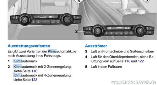

in der BA steht's doch drin .... (s. Bild)
Viele Grüße
GENTOO
X5-klima
Für mich sieht das Steuergerät aus wie eines für eine (manuelle) 1-Zonen-Klimaanlage, falls es das überhaupt noch gibt.
  • unter der Sitzheizung gibt es keine Luftverteilungstaste (wie dma ja schon gesagt hat)
  • unter der Anzeige in der Mitte gibt es keine Luftmengen-Taste
  • der linke Knopf steuert die Gebläse-Intensität und der rechte die Temperatur der (einzigen) Zone
Ich habe das wirklich auch noch nie so gesehen. Es scheint sich wirklich um ein Low-Level(Cost)-Modul zu handeln. Spricht etwas dagegen, den Anbieter nach der Herkunft der Wagens und nach der Fahrzeugidentifikationsnummer zu fragen und dann bei einer Vertretung die Ausstattung zu prüfen?

Gemäss RealOEM wird es sich bei deinem Bedienteil um das "Bedienteil Klimaautomatik Basis" handeln, das gemäss nachfolgendem Link dann verbaut wird, wenn keine Klimaautomatik (S534A) und keine 4-Zonen-Klimaautomatik geordert worden ist:Link
Die meisten hier werden allerdings das "Bedienteil Klimaautomatik High" haben.

Das ist die serienmäßige 1-Zonen Klima-Automatik.
Ist ganz normal. Hab ich bei mir auch (nur) drin. funktioniert gut.
