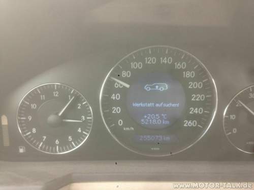

ich habe seit kurzem ein Piktogramm im Tacho, mit Pfeil nach ober Werkstatt aufsuchen. Eine Airmatic habe ich nicht nicht zumindest keine die ich selbst bedienen, einstellen kann. Zugleich habe ich festgestellt das wohl meine Heizung keine Warme Luft mehr liefert. Motor und PKW läuft aber normal, Thermostat ist relativ neu.
Habe ich zufällig 2 Probleme oder hängt das zusammen. Was kann das mit der Heizung sein?

Die Fehlermeldung erschien heute bei mir, als ich, ziemlich voll geladen, dreimal das STOP - Fahrzeug zu tief, ignoriert habe.
War das die gemeinte?
Img-9602
@sterneOli , einen defekten Kompressor habe ich bisher vermutlich nicht! Komplettabsacken während der fahrt puuhhh wusste gar nicht das sowas passieren kann.
@corrosion ja dieses Bild meinte ich, wobei ich voher keine Stopwarnung hatte und er war auch nicht abgesackt.
lad mal 700 kg rein, dann kommt das 🙂
