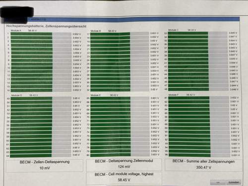

Ich wollte mal ein Update geben zu den neuen Werten.
3 Jahre alt und 33666km drauf.
Leider gibt Volvo den SOH wert nicht mehr aus! Volvo verlangt ein Passwort welches mein Autohaus nicht zur Hand hat. Schade das sie es gesperrt haben.
Nur noch auf das Datenblatt der Zellen gibt Auskunft.
Gruß Denis
78ecb453-06a1-48a8-8e63-39ba4aa07445
