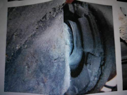

Nun steht das österreichische "Pickerl" an und da ich immer noch gerne in die MB Werkstatt fahre, bin ich auch diesmal wieder dorthin.
Gemacht werden müssten beide vorderen Hinterachslager (ca. 2Stunden aufwand) und bei der langen Bremsleitung müssen ein paar Stücke raus geschnitten und ersetzt werden (Geht anscheinend nicht unter 3 Stunden weil da was ausgefädelt oder ausgebaut werden muss).
Der Preis würde bei etwas über 1.000 Euro liegen.
Die Frage ist nun, soll ich es dort machen lassen oder mich nach einer anderen Werkstatt umschauen?
Das Fahrzeug ist ansonsten in einem guten Zustand (wurde von einem bekannten Spengler auch Rostmäßig immer repariert) und ich würde gerne noch eine Weile fahren.
Was würdet ihr nun machen bzw. würde es was bringen das ganze in einer freien durchführen zu lassen (außer eventuell Probleme..?)

Was hab ihr denn für AW Preise in Österreich? Das Material liegt ha noch nicht mal bei 250€....
Ich denke so um die 120-140€ die Stunde.
Genau weiß ich es grade nicht aber ja die Arbeit macht 3/4 der kosten aus (wurde mir auch gesagt)
Die No-Name-Werkstatt hinter der Tankstelle macht das vermutlich genauso gut und sicher wesentlich billiger. Einfach mal ein paar Angebote einholen.
Je nachdem wo man in Österreich ist kann es sich auch lohnen einen Sprung über die Grenze nach Tschechien/Ungarn/Slowenien zu machen - oder ist das nicht mehr so? In Wien und anderen größeren Städten gibts sicher auch günstige Werkstätten für Taxler.
Naja ich habe gelesen, dass der Tausch dieser HA Lager nicht von jedem korrekt durchgeführt werden kann..
Kommen denn die insgesamt 5 Stunden aufwand hin?

(Verursachen denn die vorderen Hinterachslager schon das Poltern? Dann müssen sie natürlich gewchselt werden, sonst nicht)
Ich spüre absolut gar nichts.
Die Bremsleitung wurde auch von mir und einem bekannten angesehen und war nur Oberflächlich angerostet.
Nach dem Einsatz von Rostumwandler und etwas Versiegelung aber wieder OK.
Mir wurde für das Hinterachslager ein Negativgutachten ausgestellt.
Die Werkstatt meinte, dass könnte zur Folge haben, dass das Fahrzeug von der Landesregierung zur Inspektion eingezogen werden könnte. Da ich aber vor einem Jahr bereits zur Landesregierung musste und dort nur die beiden Lämpchen der hinteren Blinker beanstandet wurde weil sie ausgebleicht waren, denke ich dass ich nicht nochmal hin muss.
Soll ich also zu einer anderen Pickerlstelle fahren und das anschauen lassen?

Sag ich doch: die wollen dich über den Tisch ziehen.
Ja.
Die Bremsleitung wird mit hoher Wahrscheinlichkeit für die unauffällig sein.
Mach mal ein paar Fotos und stell sie hier rein.
Dann weiß man mehr.
Ich kann leider nur die Fotos von denen abfotografieren, weil es regnet und ich grad keine Hebebühne daheim hab 😁
Das erste Bild ist ein Stück der "kaputten" Bremsleitung und das 2. Bild ist das rechte vordere Hinterachslager.
Verstehen tu ich das trotzdem nicht, dass sie das nötig haben, da ihnen das Fahrzeug in seiner Lebenszeit bestimmt 12-15 tausend Euro eingebracht hat. Vor einem halben Jahr alleine 4.500€ weil mir einer in die Seite reingefahren ist... Wurde von der gegnerischen Versicherung bezahlt.. Und vor 2 Monaten als ich nach dem Wechsel eines Schlauches das Auto abholen wollte und zu Hause draufkam dass es nun komisch pfeift -> Krümmerdichtung.
Habe jetzt mal einen Termin wo anders vereinbart wo ich schon gute Erfahrung mit Wechsel der Bremsscheiben gemacht habe und der Mechaniker meinte, dass Auto befindet sich in einem Top Zustand 😁. Mal schauen was am Montag rauskommt.

Diese Hinterachslager hatte ich dieses Jahr auch bei meinem AMG machen lassen. Das scheint auf jeden Fall eine sch... Arbeit zu sein - bis auf einen hatten alle Werkstätten gemeint, das wäre eine Sache von einem Tag!!! Oo Oo Oo
Letztendlich habe ich die Lager dann bei einer freien Werkstatt machen lassen. Dauer: M.E.n. ca. 1-2 Stunden. War aber, wie erwartet, scheinbar wirklich nicht die angenehmste Arbeit. Der Monteur musste da wohl ziemlich fummeln und improvisieren, bevor die alten Dinger raus waren.
Ja mir wollten sie auch einreden, dass ich ein Schlagen/Poltern spüren muss wenn das Auto schaltet welches von diesem Lager kommt... Dabei schaltet das Getriebe so sanft, dass man nichtmal wirklich spürt wenn es schaltet 🙄
Natürlich werde ich es tauschen lassen, wenn es die Stabilität oder den Komfort beeinträchtigt.
Werde jetzt mal abwarten was bei einer unabhängigen Werkstatt rauskommt.
Das Lager ist hin und muss ersetzt werden.(bds) Ob die Achse poltert oder nicht.Wenn du Geld sparen willst, suche dir eine freie Werkstatt, die sich auf Mercedes spezialisiert hat.
Das Lager will ich nicht lassen da stimm ich dir zu.
Werde jetzt mal andere Werkstatt aufsuchen und wenn ich dort das Pickerl bekomme im laufe das Lager tauschen lassen. Wäre es ein Problem wenn ich noch eventuell 1 Monat damit fahre? Ich weiß nicht wie lange das schon gerissen ist und was kann passieren?
Nix
Was tut das Lager dann?
Die HA lagern und wenns kaputt ist dann lagerts die HA nicht mehr? 😁
