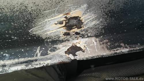

Hi Leute,
so langsam sollte ich das mal angehen 😉
Der wurde vor 2 jahren schlecht aufgesetzt und Rostet daher nun an der Stelle.
Ausserdem gibts noch ein paar kleinere Rost-Stellen am Lack.
Was muss ich da mindestens machen und welche Gerätschaften brauche ich.
Gerne auch mit Link in Shops, Artikelnummern oder so damit ich mir keinen Wolf suche ^^

In der Art hatte ich das auch, ein wenig anschleifen danach mit Silikonentferner entfettet, die Roststellen 2x mit Tannox streichen ( nach trocknung Hochglanzschwarz überlackierbar ) auch hinter dem Schweller, danach scheiden sich die Geister, in Wagenfarbe lackieren oder bis zu einer Optischen vertretbaren Höhe mit Unterbodenschutz spritzen.

ich würde das grob mit der Drahtbürste bearbeiten und dann mit Rostio Gel (http://www.amazon.de/.../) den Rost aus den Poren entfernen. Wenn der Rost nicht vollständig aus den Poren entfernt wird kommt der früher oder später wieder durch. Mit dem Gel ist einfach, dick einpinseln, ein paar Stunden warten, abwaschen, trocknen und Farbe drauf.

Da der schaden durch falsches aufsetzen entstand bzw. an der türe da durch beschädigung von außen ist es unwahrscheinlich das es von innen anfing 😉 Du siehst ja auch das es nicht der Schweller an sich ist sondern die Stahlkante des Schwellers wo der Wagen angehoben wird, die ist ja aus einem Stück und ohne Holraum. Der ist erst oben drüber im Schweller.
Danke an die ersten beiden Poster für die Tipps.
Also Schleifen mit Drahtbürste oder ??? starkem Schleifpapier.
Dann mit Silikonentferner wie Liqui Moly 1555 entfetten und dann packe ich Rostio Gel drüber.
Das ganze dann abwaschen und trocknen und dann fett Klarlack drauf oder irgendeine Grundierung? und dann Klarlack.. bei bedarf dann Polieren und mit Wagenfarbe nochmal drüber...wobei ich mir das unten und im Tür-Raum spare und die kleinen stellen die ich sonst so habe tuts wohl auch Klarlack 😉

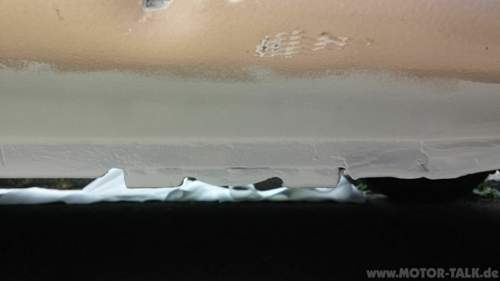

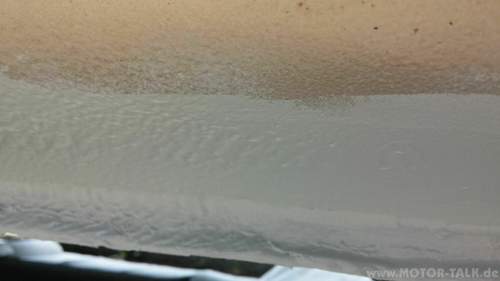

So.... Habe nun nach etwas unter 24h das alte rostio Gel entfernt und frisches aufgetragen.
Alles als Übergang bis ich zu nem Schleifer komme ^^
Also ich muss auf jeden Fall sagen das Gel ist nervig... man bekommt es nur recht schwer ab, es ist klebrig und schleimig und daher nicht leicht abzuwischen.... nächstesmal werde ich wohl einige Küchenrollen mal verwenden. Tücher und Lappen sind nicht so geeignet scheint mir.
Aufgrund des Regnerischen Wetters ist momentan auch leider nicht so drin weiter dran zu fummeln.
Das gute ist das der Rost wohl zwischen Zinn un Außenschicht steckt. Also nicht rein gefressen ist.

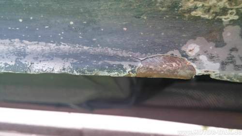

So... also nachdem ich jetzt an eine Schleifmaschine gekommen bin hab ich mich mal mit 80er Papier dran gemacht.... also irgendwie irritieren mich die Schichten...
Das Bräunliche das wie Rost aussieht ist eher schwarz. Anders als Rot ist es aber Stahlhart. Man kann es kaum weg schleifen...
Zudem ist darüber noch so ne Weiß-Gelbliche Schicht... wirkt wie Spachtelmasse... dann eine Hellgraue...dann Dunkelgrau und dann ne Schwarze.
Was ist das alles?
Meine VERMUTUNG wäre-... da war mal Rost am Schweller und jemand hat Rostumwandler drauf gepappt (nun eher schwarzes Fe3O4). Anschließend noch gespachtelt und Lackiert. Also viel Rest-Sauerstoff hatte zukünftiger Rost damit ja dann eh nicht mehr zu erwarten. Ich selber sah ja nur den am Punkt für die Aufnahme bzw. daneben wo man falsch aufgesetzt wurde. Viel war da aber nicht.
Mir fällt auch auf das der Schweller außen an einigen Stellen eine Gummierung hat die arg fest drauf gepappt ist... altes Bitumen oder was? Mit sschleifmaschine jedenfalls nicht ab zu bekommen.. vielleicht heißluft und spachtel ? ^^ Aber da wollte ich nicht dran.
Nun sieht es inzwischen also so aus.... hab wieder Geld drauf gemacht und sicher noch 700ml von 1000ml übrig... frag mich was ich mit soviel Rest soll xD kann ich alles irgendwie wieder abstoßen :/
Wenn alles nach Plan läuft wollte ich morgen das Gel wieder ab machen, trocknen und dann die Grundierung drüber. Dann 1-2 Tage später (oder früher wenn es geht) Klarlack. Dadrüber dann neuer Spritzschutz.
