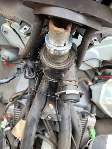

Moin..
Bei meinem X9 habe ich eine Rastung in der Lenkung und ein schwammiges Fahrgefühl festgestellt..
Einen passenden Lagersatz (oben und unten) sowie einen Hakenschlüssel habe ich schon bestellt.
Kompliziert ist der Lagertausch an sich nicht, wie ich das sehe.
Lust habe ich da nicht zu, aber muss wohl sein und der TÜV ist auch bald fällig.
Muss man noch irgend etwas Besonderes beachten wenn man die Lager tauscht?
z.B. bei Demontieren des ganzen Gedöns drum herum?

Ich habe den ganzen Kram auseinander gebaut.. das Lager das ich über Amazon von einem Teilehändler gekauft habe, ist ein "mormales" Kugellager. Das das ich ausgebaut habe, ist oben ein SKF-Rillenkugellager mit Dichtscheiben und vieel grösser als das gekaufte und das untere ist ein Kegellager- noch viel dicker.
Meine Angaben zu Fahrgestellnummer, Motorgröße (ich hab die Version mit Honda-Motor) sind richtig. Ärgerlich, jetzt muss ich unterbrechen, auf Forschungsreise gehen und dann weiter machen.
Scheiss... warum bekomme ich nicht passende Teile trotz richtiger Angaben?
Egal wo ich im Netz suche- für Piaggio X9 (kein EVO!) mit 250ccm und Hondamotor bekomme ich nur das Ding ausgeworfen was mir Amazon geschickt hat.
Das obere Lager habe ich nach Reinigung und Entdecken der Teilenummer mit einem Mikroskop bei einem Großhändler-Lager-Spezialisten gefunden: SKF 6006 2RS1 / C3 und bestellt.
Das untere Kegellager sitzt noch fest auf der Gabel, konnte bislang nicht identifizieren was es für eins ist.
Wie bekomme ich das Lager da runter? Es sitzt ganz unten in einer Art Tellermulde- daher ist kloppen von unten nicht möglich. So sieht es eigentlich noch gut aus, die Lagerschale ist auch glatt wie kein Kinderpopo. Daher würde ich es lieber zerstörungsfrei runter bekommen um damit das Ersatzding zu suchen. Hat jemand ne Idee?

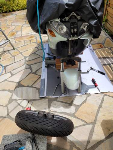

Moin.. Einen Drehmomentschlüssel habe ich und so ein Rep-"Handbuch" auch.
Das Handbuch ist ne PDF-Datei die mal einer bei Ebay vom Original-Handbuch gescannt (in schlechter Qualität aber) hat und weiter verbimmelt. Besser als nix, Anzugswerte etc stehen da drin, aber sonst nicht viel.. und die Zeichnungen bringen einen auch nicht viel weiter.
Anbei 2 Bilder. Hab jetzt die zerlegte Möhre im Garten stehen bis ich alle Teile zusammen habe.
Das Ding bzw der Lagersatz den der Händler geschickt hat, ist so ein Pipi-Kinderlager dagegen.
Gruss,
Micha

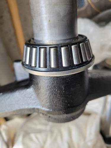

das untere Lager macht mich langsam kirre.. ich googele mich tot und finde es nicht.
Eine Nummer oder ein Hersteller ist auch nicht sichtbar, dazu müsste ich es vom Gabelrohr ab haben und die Lagerschale heraus haben. Da die so noch relativ gut aussehen, möchte ich es ungern runter bzw raus kloppen und habe dann gar nichts mehr. Zumal ich nicht weiss ob auf den Stellen die man jetzt nicht sehen kann eine Nummer oder so aufgedruckt ist.
zur Not lasse ich das untere so und bade es nur in neuem Fett. Eine Pulle Bremsenreiniger habe ich schon verbraucht um eine Nummer zu suchen.
Ich habe heute mal bei einer Piaggio-Vertragswerkstatt angerufen. Mit der Fahrgestellnummer, Baujahr usw findet der Werkstättler in seinem System -mit der Verbindung zum Stammwerk in Italy hat- auch nur die einfachen offenen Kugelringe die mir der 1. Teilehändler schon geschickt hat.
Etwas anderes ist nicht im System, sagt die Werkstatt.
Wie kann das sein??
Ausmessen des Lagers habe ich mir auch schon überlegt.. d034mm (Bohrung), D= min 60mm (hab ja die Lagerschale noch nicht raus) Höhe min 20mm (Lagerschale ist noch im Rahmen)..
Bei SKF findet man gar keine mit 34mm, bei anderen nur bedingt. eins könnte evt passen:
https://www.123kugellager.de/lagern-32007-JR-1YD-KOYO
Aber das hat nur 18mm Höhe und unten ist kein "Teller" oder ähnliches.. da würde doch das Fett ruckzuck nach unten weg gewalzt?
Ich versuche jetzt mal Emil Schwarz.. meine letzte Hoffnung das Scheiss-lager zu finden.

Innendurchmesser laut Meßschieber 34mm.
Ich denke ich tausche nur das obere.. am WE baue ich den Kram wieder zusammen, es sieht ja noch relativ gut aus.
Hab keinen Nerv mehr das Ding zu suchen

SKF habe ich schon abgegrast.. ich finde kein passendes. Genauer messen kann man natürlich wenn alles ausgebaut ist. Aber dann isses ganz im A..
