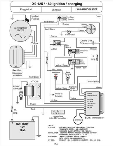

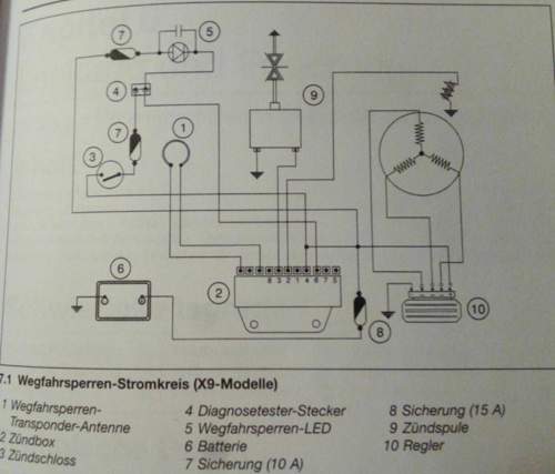

Das ist leider etwas anders beim komplizierten 9er X-Serie - Nr. 2 "entspricht" hier quasi einer CDI... (wäre vielleicht gut, wenn z.B. Wolfi, oder einer von euch begabten Elektro-Freaks mal draufgucken könnte).
Hi Tina,
meine praktischen Erfahrungen mit Piaggio Rollern tendieren gegen Null. 😉
Was ich zur Elektronik am X9 beitragen kann, das ist die passende Schaltskizze nebst Testhinweisen aus den Piaggio Tech Manuals. Die ECU beinhaltet die Kondensatorentladungszündung (CDI) sowie die Wegfahrsperre in einer Einheit, sodaß eine Ersatzbeschaffung richtig ins Geld geht. 🙁
Gruß Wolfi
PS: Die Messungen gemäß beigefügter Unterlage kann der TE auf jeden Fall machen, das sind sozusagen die Basics. 🙂
Besser wäre selbstverständlich eine dynamische Prüfung des ZZP mitsamt der Frühverstellung mit Hilfe einer Zündstroboskoplampe. So kann schnell überprüft werden, ob die Frühverstellung des ZZP korrekt funktioniert - auf dem Polrad befinden sich die entsprechenden Markierungen, die mit dem Stroboskop angeblitzt werden.
Schaltskizze X9

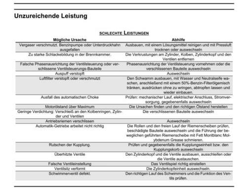

@creativschrauber schrieb am 1. Mai 2020 um 22:35:19 Uhr:
Hast du die möglichen Fehler aus dem WHB schon abgearbeitet?
Hi Carsten,
das ist doch mal ein brauchbares Werkstatthandbuch in deutscher Sprache für den X9 125. 🙂
Hab' aus dem Kapitel Fehlersuche einen Screenshot gemacht, somit hat der TE sämtliche Fehlerquellen für “Unzureichende Leistung“ auf einen Blick.
Sogar das äußerst seltene Problem mit einem “verstopften Auspuff“ ist erwähnt - kenne ich nur im Zusammenhang mit einem ungeregelten Katalysator, was Piaggio beim Vergasermotor des X9 durchaus eingebaut haben könnte.
Gruß Wolfi
PS: Läßt sich das WHB auch als pdf-Datei herunterladen?
