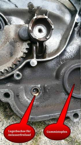

Die Variomatik ... ich hörte Schleifgeräusche unten am Deckel , schraubte also alles ab und sah wie im Bild 1 zu sehen das, das Lüfterrad am Deckel schliff ( neue Schleifspuren sichtbar ) .

Dann kommt jetzt noch hinzu , dass ( Bild 1 ) unterm Lüfterrad der Antrieb für den E Starter ?! immer rausfäält .... oder fast immer .... also irgendwo ist da der Wurm drinn.. habe jetzt alles aufgeschraubt , und mit einem Schlagbohrer festgeszogen.
Konnte ihn antreten , aber jetzt kann ich ihn durchtreten ohne gegengewicht :-(((
Weiss nicht mehr weiter ?!
Update ... Hatte ja gestern alles eingebaut und mit dem schagbohrer fest gemacht ...Jetzt ist das Teil wieder raus für den estarter ..Der hat sich in den Deckel gefressen ....Siehe Bild

So wie dein Lüfterrad aussieht, war entweder die Variomutter lose oder irgendwas in der Variomatik nicht korrekt zusammengebaut. Die Lagerbuchse für den Anlasserfreilauf im Variodeckel ist ausgeschliffen und muß ersetzt werden.

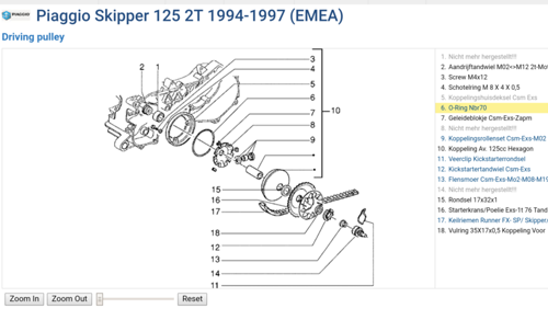

Edit: Beim Ersatzteilehändler EasyParts gibt's schöne Explosionszeichnungen, hab dir beispielhaft die Variomatik des SKR 125 im Anhang beigefügt.
Variomatik

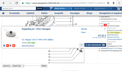

fassen wir zusammen .... habe eine falsche Variomatik gekauft. ( ebay. siehe Bild und weiter unten die Daten )
ich brauche jetzt eine Variomatik . und eine Lagerbuchse ( eine richtige ) ....
könnt ihr mir helfen die richtigen Teile zu finden ?

Beim Teilehändler EasyParts kannst du Originalersatzteile für den SKR 125 beziehen.
Gruß Wolfi
Edit: Hab die Lagerbuchse im Variodeckel gekennzeichnet. Diese Buchse konnte ich bei EasyParts nicht als Einzelteil finden.
Einen Gummistopfen im Gehäusedeckel neben dem Einbauort des Freilaufs hätte ich auch gerne bei meinem Fuffiroller, durch die Öffnung läßt sich bspw. der Einspurvorgang des Bendix direkt beobachten. Der Gummistopfen ist selbstverständlich als Sichtöffnung zur Ölpumpe gedacht. 🙂
Variomatik
Variodeckel
Die Buchse ist bestimmt beim Einbau des Deckels beschädigt worden,das ist kein normaler Verschleiß.
So wie das aussieht, kann sie weiter genutzt werden ,wenn das Teil was hinten drin ist raus ist.
