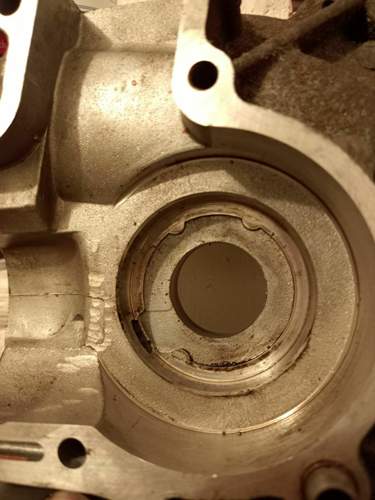

Ich habe letztes Jahr einen gebrauchten Derbi gp1 Replica ( BJ 2001) gekauft und baue diesen jetzt neu auf.
Heute habe ich den Motor gespalten und festgestellt dass die kleinere Motorhälfte beschädigt ist.
Ich bitte um Beurteilung ob ich diese Hälfte so noch verwenden kann.
Der Grund weshalb ich den Motor zerlegt habe ,waren ständige Probleme mit Falschluft.
Alles andere konnte ich ausschließen.
Ein simmerring ist auf jeden Fall durch.
Was mir beim Teilen aufgefallen ist, dass keinerlei Dichtmasse auf den Motorhälften ist.
Alle Lager , simmerringe und ein Wasserpumpen revisions kit habe ich schon hier liegen.

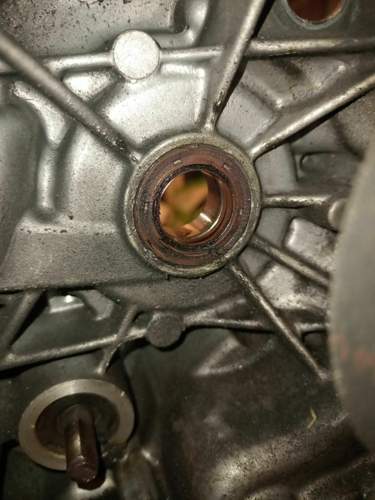

@raymundt schrieb am 18. Januar 2021 um 11:41:00 Uhr:
Nochmal zum abgebildeten Simmerring: der kleine rote Kreis verdeckt leider genau den Blick auf die Dichtlippe.
Dann meine ich zu erkennen, dass er mit dem Gehäuse verstemmt wurde.
Das ist eigentlich nicht üblich und erfordert vor dem Einbau eines neuen Dichtringes Nacharbeit des Gehäusebohrung.

Verdeckt das Gekritzel was du sehen willst ? Dann lade ich das Bild nochmal ohne hoch.
Verdeckt der Simmering dir den Blick? Dann mache ich ihn nach der Arbeit raus und mache dir nochmal ein Foto.
Auf der Rückseite vom simmerring sehe ich noch das Lager, das im Gehäuse verblieben ist.

Auch ohne das "Gekritzel" sieht der Simmerring fertig aus, also tauschen.
Das Lager baust du ab besten aus, indem du das Gehäuse auf ca. 120° erhitzt.
Durch die unterschiedliche Wärmedehnung von Alu und Stahl reduziert sich der Presssitz bis es dann eventuell sogar von alleine rausfällt. Maximal muss man leicht nachhelfen.
Das Gleiche gilt für die Montage, heiß machen, das Lager reinlegen und warten bis es abgekühlt ist.

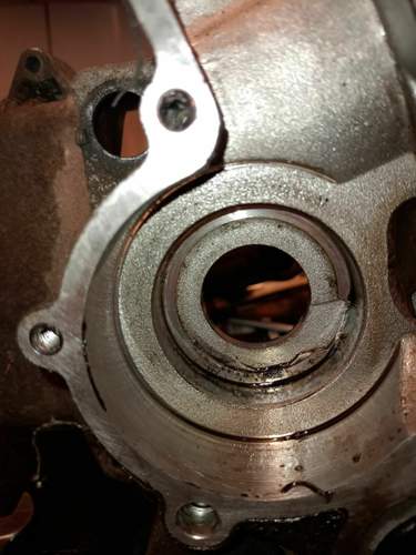

Hallo Raymundt,
Wie von dir beschrieben und wie ich es auch schon in etlichen Videos gesehen habe, so bin ich auch vor gegangen.
Zur Kontrolle mit dem Infrarot-Thermometer nachgemessen.
Das Lager ging relativ leicht raus. Zwei bis drei leichte Hiebe mit einem Gummi Hammer und der passenden Nuss haben gereicht.

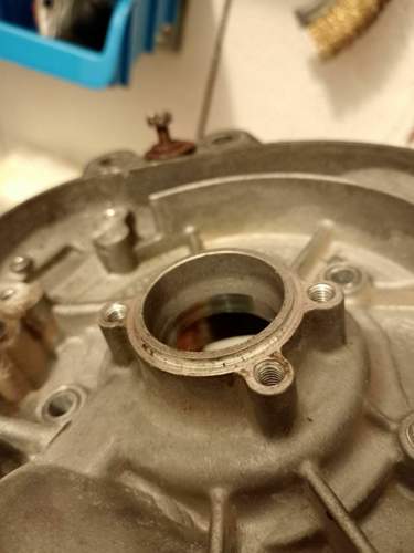

Im Anhang noch 2 Bilder von der kleinen Motorhälfte ohne Lager und simmerringe.
Das die simmerringe fertig sind war mir klar. Habe wie anfangs bereits erwähnt schon alle neuen teile da.
Vielen dank.

Also auf den Bildern kann ich keinen Riss erkennen. Wenn Du einen Riss mit bloßem Auge an dem Gehäuse erkennen kannst, dann kann man es in der Regel wegschmeißen. Das was Du am Überströmerbereich meinst sind wie schon beschrieben Grate bzw. Gußüberlauf von der Produktion. Da Du das Gehäuse jetzt gespalten hast würde es sich anbieten an der Überströmern u. Einlassbereich alle Kanten, Unebenheiten schön zu glätten und strömungsgünstiger bearbeiten. Am besten auch mal den Zylinder jeweils an eine Gehäuseseite ansetzen und schauen ob die Übergänge an den Überströmern und Boost port gleich sind, ggf. gleich mit anpassen. Auch den Einlassbereich beachten, oftmals steht der Zylinderfuß ungünstig im Gasfluß, den kann man dann gleich auch noch bearbeiten.
Ich arbeite ausschließlich mit Papier- u. Aludichtungen u. hatte noch nie Schwierigkeiten mit Undichtigkeiten.

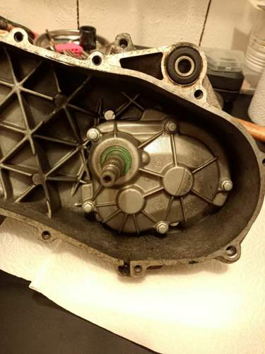

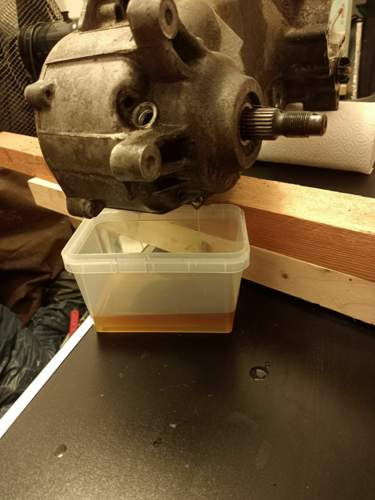

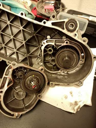

Gestern habe ich noch die Wasserpumpe so wie das Getriebe ausgebaut.
Der Block ist jetzt komplett leer.
Mein Kumpel nimmt den jetzt mit in seine Werkstatt.
Es müssen noch 2 Schrauben aus der kleinen Moorhälfte gedreht werden, die total vergammelt und fest sind.
Im gleichen Zug wird geschaut ob alle Dichtflächen Plan sind etc.
Sollte alles okay sein kann ich mit der Reinigung beginnen.
Werde die Reinigung selbst übernehmen, da ich sehen will was ich mit den mir zur Verfügung stehenden Mitteln erreichen kann. 🙂
Im Anhang noch ein paar Bilder.

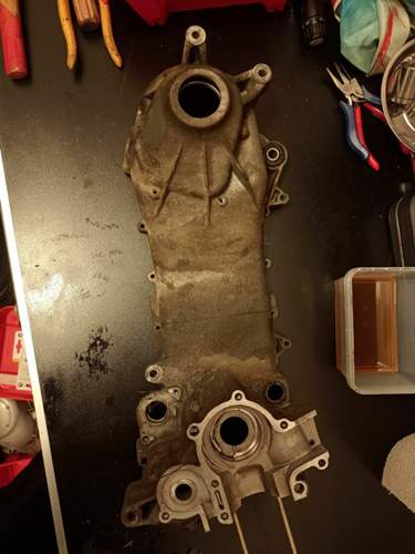

Kurze Rückmeldung: die 2 festsitzenden schrauben aus der kleine Hälfte hat mein Kumpel in seiner Firma rausgedreht. 🙂
Die Dichtflächen sind alle Plan. 😁

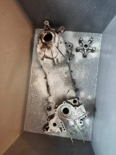

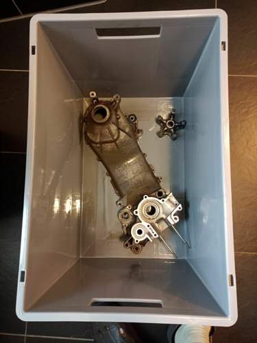

Heute habe ich Mal die größere Motorhälfte vorgereinigt.
1. Mit Motor Kaltreiniger eingeseift.
Das ganze habe ich ca. 30 Minuten einweichen lassen.
Mit einer weichen Messingbürste habe ich groben Schmutz von der Aussenseite gelöst.
Im Anschluss alles abgespuelt.
2. Die Motorhälfte In meine Badewanne gelegt und gut mit Spülmaschinenpulver bestreut.
Das ganze mit heißem Wasser aufgefüllt und 10 Stunden einweichen lassen.
Danache habe ich alles mit einem Ringpinsel gereinigt.
3. Kommt morgen : ich fahre in die Waschanlage um den Block mit Hochdruck zu reinigen.
4. Folgt die Tage: den Block mit Polierpaste und Dremel fein reinigen.
Ein paar Bilder zum Vergleich findet ihr im Anhang . 🙂
Liebe Grüße
Kolbenfresser
