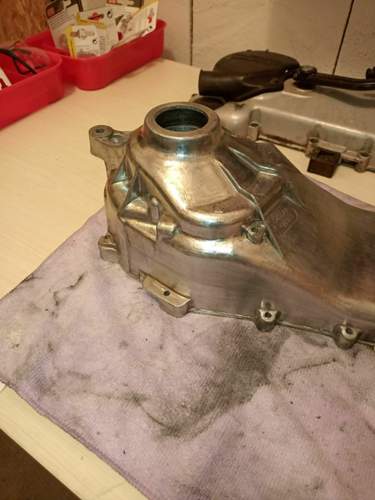

Ich habe letztes Jahr einen gebrauchten Derbi gp1 Replica ( BJ 2001) gekauft und baue diesen jetzt neu auf.
Heute habe ich den Motor gespalten und festgestellt dass die kleinere Motorhälfte beschädigt ist.
Ich bitte um Beurteilung ob ich diese Hälfte so noch verwenden kann.
Der Grund weshalb ich den Motor zerlegt habe ,waren ständige Probleme mit Falschluft.
Alles andere konnte ich ausschließen.
Ein simmerring ist auf jeden Fall durch.
Was mir beim Teilen aufgefallen ist, dass keinerlei Dichtmasse auf den Motorhälften ist.
Alle Lager , simmerringe und ein Wasserpumpen revisions kit habe ich schon hier liegen.
Vielen Dank und liebe Grüße

Ich bin aber ähnlich gestrickt - meine Blöcke wurden zusätzlich noch glasperlgestrahlt
Nach der Dremel-Aktion sollten die Teile aber von Schleifrückständen gereinigt werden.
Weiter geht's:
3. Den Block in der Waschanlage zu reinigen brachte kaum einen sichtbaren Unterschied.
4. Die Politur hat nur geschmiert. Der Block war noch zu dreckig.
Letztendlich habe ich mich für das schleifen mit einem proxxon Tool entschieden.
Bilder findet ihr im Anhang. 🙂
Bin jetzt erstmal mit reinigen, schleifen, nass schleifen und polieren beschäftigt 😁

@raymundt schrieb am 28. Januar 2021 um 12:04:40 Uhr:
Du willst es aber genau haben ;-)
Hallo Raymundt,
Ja tatsächlich ist mir das Projekt ans Herz gewachsen, weshalb ich mehr Zeit investiere. 🙂
Natürlich wird alles am Ende auch fein gereinigt. 😉
Glasperlen strahlen ist natürlich super. Aber ich wollte schauen was ich mit eigenen Mitteln erreichen kann.
Liebe Grüße
Kolbenfresser
Wie kann ich den polierten Block später versiegeln , damit er nicht anläuft?
Mit welchen Produkt habt ihr gute Erfahrungen gemacht ? 🙂
Mfg
Kolbenfresser

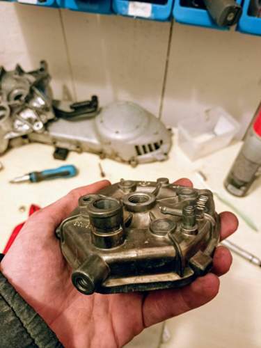

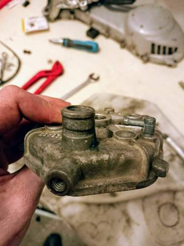

Heute habe ich den Zylinderkopf gereinigt und fein gebürstet. 🙂
Mfg
Kolbenfresser
Vorher
Gebürstet
Gebürstet
Bürsten finde ich besser als schleifen 😉
Mit Bürsten aus Messingdraht wird die widerstansfähige Gießhaut nicht
abgetragen und es erübrigt sich eine weitere Versiegelung 😉

@heinkel-bernd schrieb am 8. Februar 2021 um 00:18:11 Uhr:
Aber Achtung !
Es werden oft Bürsten mit vermessingtem Stahldraht (magnetisch) angeboten,
die stellenweise die Gießhaut abtragen und die Oberfläche aufrauhen 😠
Im Bild:
- Ventildeckel und Zylinderkopf glasperlgestrahlt
- Kurbelgehäuse gebürstet
Hallo Bernd,
Bürsten finde ich grundsätzlich auch besser. 🙂
Hatte den Block auch erst gebürstet, aber damit bin ich irgendwann nicht mehr weiter gekommen.
Dein Motor gefällt mir sehr gut. 🙂
Ich verwende reine Messingbürsten. Die sind sehr weich im Vergleich zu Stahlbürsten und nutzen sich dementsprechend ab.
Mfg
Kolbenfresser
