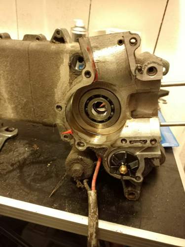

Hallo zusammen,.
Ich habe letztes Jahr einen gebrauchten Derbi gp1 Replica ( BJ 2001) gekauft und baue diesen jetzt neu auf.
Heute habe ich den Motor gespalten und festgestellt dass die kleinere Motorhälfte beschädigt ist.
Ich bitte um Beurteilung ob ich diese Hälfte so noch verwenden kann.
Der Grund weshalb ich den Motor zerlegt habe ,waren ständige Probleme mit Falschluft.
Alles andere konnte ich ausschließen.
Ein simmerring ist auf jeden Fall durch.
Was mir beim Teilen aufgefallen ist, dass keinerlei Dichtmasse auf den Motorhälften ist.
Alle Lager , simmerringe und ein Wasserpumpen revisions kit habe ich schon hier liegen.
Vielen Dank und liebe Grüße

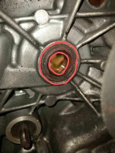

Hier noch ein Bild vom defekten simmerring.Mfg
KolbenfresserAuf dem Bild sehe ich nur eine Welle die in einem - beidseitig - geschlossenen (vermutlich ausgeschlagenem) Kugellager steckt.
Ein Simmerring dichtete immer - die Welle - und den - Sitz des Kugellagers - ab.
Einen Simmerring kann ich nicht erkennen.
Gibt es ein Bild von der Gegenseite des Gehäuses?
MfG kheinz

Der Aufreger liegt bei mir einfach am anbringen des Abziehers.
Ich würde mal ein Haarlineal nehmen um zu schauen ob noch die Dichtfläche Plan ist.
Auch wenn du es mit dem Auge so nicht siehst kann es sein das du es verzogen hast und du dir darum deswegen eine Undichtigkeit zugezogen hast. Für Ex-Zeichnungen und Daten ist hier Hauptsächlich Wolfi zuständig, der findet fast alles was das betrifft.

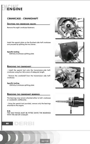

@Kolbenfresser28 schrieb am 16. Januar 2021 um 17:27:51 Uhr:
... Bin. Auf der Suche nach einem passenden Werkstatthandbuch.
Hallo Kolbenfresser,
das 138-seitige Workshop Manual für den 'Derbi GP1 50 cc' läßt sich als pdf-Datei herunterladen.
Gruß Wolfi
PS: Hab' beispielhaft eine Seite aus dem Manual als Screenshot beigefügt, wo die Zerlegung des Motor-/Kurbelgehäuses beschrieben/bebildert ist.

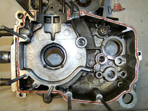

Es gibt nämlich dünnflüssige Gehäusedichtung bzw. Kleber, z.B. Teroson Fluid, welches ich schon vor knapp 40 Jahren benutzt habe. Im Dosendeckel ist ein Pinsel zum Auftragen des bräunlichen Klebstoffs.
Sorry Wolfi, aber vom Gebrauch des o.g. Dichtmittels würde ich abraten, wenn es
überhaupt noch auf dem Markt ist.

@Kolbenfresser
Heutzutage verwendet man fast nur noch plastisch aushärtende Dichtmittel, meist auf
Silikonbasis 😉 Die augehärteten Reste können mit Lösugsmitteln (z.B. Azeton), zur Not
auch mit dem Fingernagel leicht entfernt werden 🙂
Wie Tina schon bemerkte, gibt es je nach Einsatzgebiet verschiedene Dichtmittel;
Hylomar wird hauchdünn auf beiden Dichtflächen aufgetragen und die Schicht muss
"ablüften".
Dirko HT, Loctite SI5920 und wie sie alle heissen, werden als dünne "Schnur" auf eine
Dichtfläche aufgetragen und das überschüssige Mittel wird beim Verschrauben als kleine
Wulst herausgedrückt, die nach dem Aushärten (ca. 1 Tag) einfach abgezogen werden
kann. Jedenfalls ist das bei meinem bevorzugten Dichtmittel LOCTITE SI 5920 der Fall 🙂
Die Fotos sind nur zu Demonstration. Es sollten natürlich vorher alle "Innereien"
eingesetzt sein !

Kannst du auf den Fotos mal markieren, wo da eine Beschädigung sein soll?
Wegen der Dichtung: an den Kanten meine ich schwarze Gummireste zu erkennen.

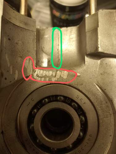

Mit den Beschädigungen meinte ich zum einen die Kerben im Kurbelgehäuse und zum anderen diesen riss oder Grat oder was das auch immer ist, dass von Kurbelgehäuse Richtung Zylinder verläuft.
Mfg
Kolbenfresser
Habe es gestern leider nicht mehr geschafft Bilder zu machen, dafür aber jetzt.
Mfg
Kolbenfresser
Die markierten Bereiche auf dem ersten Bild sind Grußgrate.
Der linke Bereich der Überströmer Tasche hat aus der Hauptentformungsrichtung einen Hinterschnit und wird daher mit einem separaten Kern geformt.
Die Grate entstehen, weil die Formen mit der Zeit verschleißen und die Schmelze in den Spalt zwischen den Formen fließt.
Das ist absolut normal und wird, wo es stört, meist beim "Putzen" entfernt.
Die Putzspuren kann man im roten Bereich sehen.
Auf dem zweiten Bild sehe ich einen ziemlich fertigen Radialwellendichtring.
Nochmal zum abgebildeten Simmerring: der kleine rote Kreis verdeckt leider genau den Blick auf die Dichtlippe.
Dann meine ich zu erkennen, dass er mit dem Gehäuse verstemmt wurde.
Das ist eigentlich nicht üblich und erfordert vor dem Einbau eines neuen Dichtringes Nacharbeit des Gehäusebohrung.
