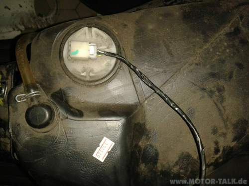

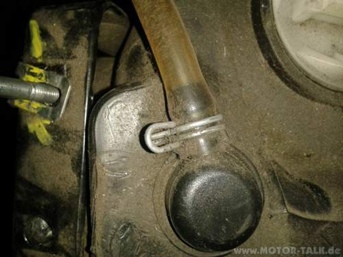

Den Tank musste ich ausbauen, um an den Vergaser zu kommen. Oben am Tank beginnt ein Schlauch, dessen Ende einfach so rumbaumelt:
https://data.motor-talk.de/.../...-232346gdrme-8002945405586923384.jpg
Ist das ein Überdruck oder Überlauf?
Wo wird der danach eingehängt?
Der Tank ist voll. Wie soll ich vorgehen, um die Benzinleitung vom Vergaser zu lösen? den Schlauch abklemmen? Oder sollte ich den Tank leeren?
