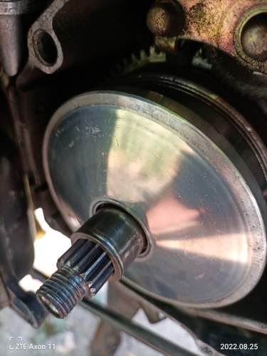

Habe gestern an dem Roller noch mal rumgeschraubt.
Er fährt jetzt wieder super fragt sich nur wie lange.
Ich habe mir damals von eBay eine andere Variomatik bestellt. Mir ist gestern aufgefallen dass die neue Variomatikhülse 3 mm kürzer ist als die alte.
Ich habe als ich den Roller gekauft habe sofort die Luftfiltermatte gewechselt und hatte mir über die neue Matte großartig keine Gedanken gemacht.
Mir ist jetzt aber aufgefallen dass die neue Luftfiltermatte viel dichter ist als die alte.
Ich habe die alte Matte noch mal benutzt ich hatte sie noch und habe das Gefühl dass der Roller jetzt wo er mehr Luft bekommt besser vom Fleck kommt.

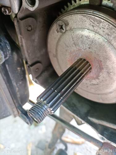

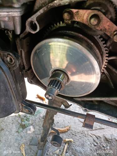

Mir ist an der Kurbelwelle noch eins aufgefallen da ist so eine Ausgleichsscheibe und ich glaube durch die Scheibe hat die Kurbelwelle eine Riese bekommen ist das schlimm.
Da wo diese riefe ist sitzt normalerweise diese Unterlegscheibe

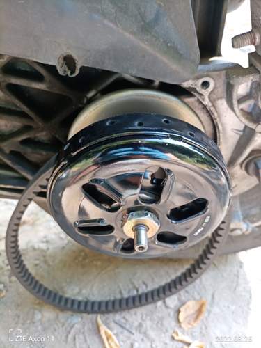

Hier ist noch ein Bild von dem Wandler und der Kupplungen hinten.

Hallo
Ich befürchte - nachdem die Hülse um 3 mm kürzer war - das die Vario komplett lose war, obwohl die Mutter fest angezogen war. Wahrscheinlich ist dann der Riemen durchgerutscht.
Die Welle schaut aber noch gut aus. Wenn die Vario jetzt fest ist (längere Hülse oder Scheiben beigelegt), dürfte diese Rille nix ausmachen.
