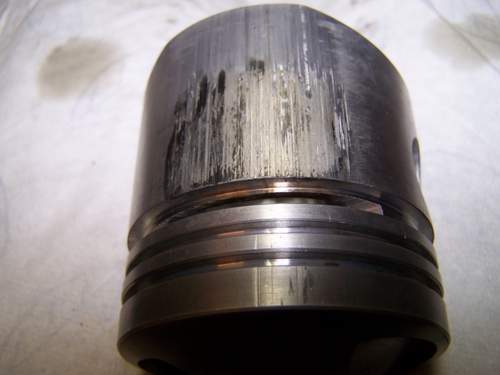

Habe heute angefangen den Motor zu zerlegen. Zylinderkopf abmontiert und das Pleuellager kontrolliert.
Dabei konnte ich überhaupt kein Spiel feststellen. Die Kurbelwelle samt Pleuel dürfte in Ordnung sein.
Beim Abbau des Zylinderkopfes sah ich vermutlich den Fehler welcher das metallische Klopfen (Klackern) verursachte.
Der Roller hatte vermutlich einen Kolbenkipper. Das sieht man eindeutig am Kolben selbst als auch im Zylinder die Laufbahn. Dieser Kipper verursacht vermutlich das Geräusch. Ich habe dann den Motor nicht weiter zerlegt, da ich an der Kurbelwelle selbst nichts außergewöhnliches wahrnehmen konnte. Ich denke das dieser Kolbenkipper das Geräusch auslöst.
Ich werde mir einen neuen Zylinder samt Kolben verbauen. Danach werde ich den Motor wieder einbauen und hoffen, dass das Geräusch weg ist.

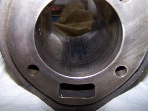

Nach dem Schadensbild (das Deinem gleicht) und dem Zusammenstecken ohne
Kolbenringe, gehe ich jetzt auch von einem Kolbenkipper aus 🙁
Da war ein richtiger Stümper d`rüber,
die Zylindergarnitur ist nicht einmal 1.000 km gelaufen 😠

Ja das Schadensbild sieht genau so aus wie bei mir. Durch den Abrieb am Kolben, fängt der Kolben an zu Klackern. Diese Information habe ich im Internet gelesen.
Also ich hoffe das war es bei mir. Hab mir heute einen neuen Zylinder und Kolben bestellt.
Du schreibst das dein Zylinder erst 1.000 Km montiert war? Hast du vielleicht noch ein anderes Problem?

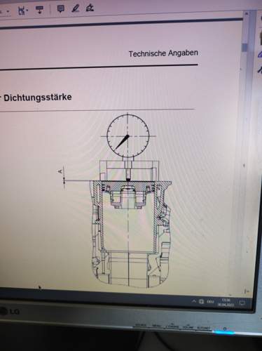

Ich nehme an das du dir beim Einbau des Zylinders eine neue Zylinderfußdichtung verbaust. Es gibt dabei 3 verschiedenen Größen 0,2, 0,3 oder 0,4 mm. Leider kann ich auf meiner alten Dichtung keine Angaben mehr finden. Wie machst du das? Da geht es glaub ich um die richtige Verdichtung.
Lt. Werkstatt Handbuch muß man den Kolben auf OT stellen. Danach messen wie Tief der Kolben in den Zylinderkopf steht. Je nach dem gehört die dementsprechende Zylinderfußdichtung verbaut.

Für mich ist es eher ein angehender Kolbenfresser.
Axialer Kolbenkipper hätte eher Laufspuren am unteren Teil des Kolbens.Bild5
https://img.motor-talk.de/J0QrhZQH2EZAqyR6.59.jpg
Wo liegt der Unterschied zwischen einen Kolbenkipper und einen angehenden Kolbenfresser?
Was muss dabei passieren im Zylinder.

Test bestanden Kodiac 🙂
Habe mich da von Obiwankimobi in die Irre führen lassen, da mir das Klacken
bei den Verdichtungshüben seltsam vorkam. Beide Pleuellager und KW-Lager
sind o.k. 😉
Da hat jemand einen billigen italienischen Hefekolben* eingebaut und versäumt
diesen erst ein paar mal zu tempern 😁
Hefekolben* deshalb, weil sich diese Kolben beim ersten Erhitzen auch ausdehnen
aber nicht mehr auf das ursprüngliche Mass schrumpfen. Erst nach dem Tempern
kann der Zylinder auf das nötige Mass gebohrt und gehohnt werden !
Bei Mahle und KolbenSchmidt ist das Tempern nicht erforderlich.
