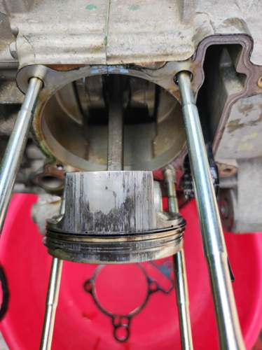

Habe heute angefangen den Motor zu zerlegen. Zylinderkopf abmontiert und das Pleuellager kontrolliert.
Dabei konnte ich überhaupt kein Spiel feststellen. Die Kurbelwelle samt Pleuel dürfte in Ordnung sein.
Beim Abbau des Zylinderkopfes sah ich vermutlich den Fehler welcher das metallische Klopfen (Klackern) verursachte.
Der Roller hatte vermutlich einen Kolbenkipper. Das sieht man eindeutig am Kolben selbst als auch im Zylinder die Laufbahn. Dieser Kipper verursacht vermutlich das Geräusch. Ich habe dann den Motor nicht weiter zerlegt, da ich an der Kurbelwelle selbst nichts außergewöhnliches wahrnehmen konnte. Ich denke das dieser Kolbenkipper das Geräusch auslöst.
Ich werde mir einen neuen Zylinder samt Kolben verbauen. Danach werde ich den Motor wieder einbauen und hoffen, dass das Geräusch weg ist.
Wie ein Kolbenkipper verursacht wird, weiß ich nicht.
Vermutlich Kolbenkipper

Dann stell mal die Bilder ins Beverly-Forum.
Die Spezialisten haben ja behauptet, das Geräusch ist normal.
