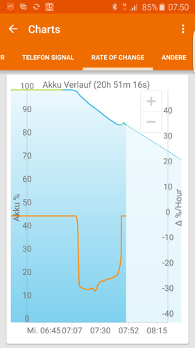

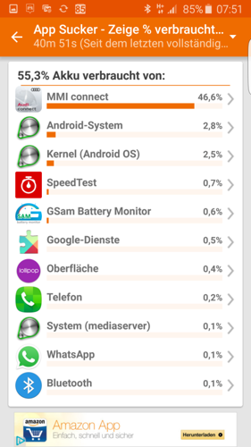

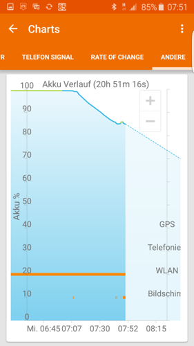

Ich habe auch das Samsung S6 Egde und das MMI connect zieht mir den Akku leer. Verbindung im Auto ist über rSap und WLAN. Während meiner 35min fahrt wurde der Akku mit 15% reduziert. Also ich finde den Akkuverbrauch der MMI connect extrem hoch. Dabei wurde noch nicht das Musikstreaming der App genutzt.
Bezüglich der Lademöglichkeit habe ich somit auch eher eine negative Bilanz. Also ich bekomme mein Handy während der Fahrt gar nicht geladen, sondern es wird nur weniger Stark entladen. Ziemlich inakzeptabel!
Anbei noch ein paar Screenshots von der App während der kurzen Fahrt.
Screenshot-2015-11-11-07-50-46
Screenshot-2015-11-11-07-51-05
Screenshot-2015-11-11-07-51-25
Ich verwende die APP nicht, aber wenn man sich die Bewertungen anschaut scheint es da einen bug in der aktuellen Version zu geben da andere sich genau über das gleiche Problem beschweren...
Genau, das liegt nur an der "MMI Connect App". Hier ist permanent das GPS aktiv, dementsprechend wird natürlich auch der Akku leer gesaugt.
Am besten die App deinstallieren.
Habe die app am Montag auch deinstalliert. Bei mir ist der Akku um 26% in 55min gesunken. Das Ladekabel war nicht angeschlossen, wobei es auch dann die kapazität nicht halten hätte können bei dem bischen Strom was da raus kommt.
