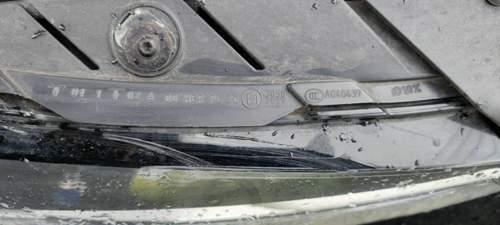

Habe die Lampennummern verglichen,denke sollte passen ?
Img-20210525
