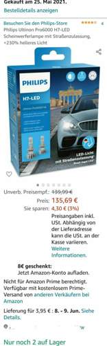

Aktuell sind noch 2 zu haben mit 5Euro Rabatt.
