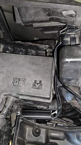

So, nun komme ich mal kurz zum Antworten.
Ich habe vor 2 Wochen es auch nach 3 Jahren erneut wieder versucht sie einzubauen.
Da man im Netz kaum etwas zum Vorfacelift findet, habe ich mich entschlossen dies kurz zu dokumentieren.
C-Max, Titanium, 1.6er mit 150PS, Baujahr 2011.
Beim ersten Versuch 2021 hatte ich keinen CAN Bus Adapter zur Hand, weil es nur optional drin stand und man ja nicht mehr kauft, als man vermeidlich benötigt.
Für mein Verständnis brauch der Vorfacelift einen Adapter, denn damals ging das Licht mit Fehlermeldung an und kurze Zeit später wieder aus --> nicht fahrbar.
Versuch 2024:
Beides diesmal gekauft 😉
Lampen Ausbau bin ich geübt, weil wir das Auto schon ein Paar Jahre fahren. Lampen getauscht und in die Lampen Abdeckung ein 22 oder 24mm (?) Loch gebohrt.
Bei dem CAN Bus Adapter ist eine Gummimuffe an den Kabeln verbaut, wodurch man dieses Loch wieder einwandfrei abdichtet. Top.
Die Adapter muss man allerdings auch noch irgendwo verstauen, laut Anleitung am Besten an Metall, damit es zusätzlich gekühlt werden kann. Naja, ich bohr mir kein zukünftiges Rostloch ins Auto, also irgendwie mit Kabelbindern festgemacht siehe Fotos. Mehrfach neu wo montiert, so dass es künftig auch nicht stört. Auf der Beifahrerseite ist der Kühlwasserbehälter, der durchaus mal wärmer werden kann, daher habe ich versucht etwas Abstand zu ihm zu bekommen.
Angeschlossen und es erklingt die Fehlermeldung. Ich hätte brechen können. Aber die Lampen bleiben an und die Fehlermeldung geht nach 1 Sekunde immer wieder aus. Unschön, aber wohl Stand der Technik ;(
Das Licht ist erheblich besser, das war klar. Ich bin natürlich von meinen Voll LED Scheinwerfern am Ateca anderes gewohnt, aber es wäre auch seltsam, wenn der Umbau das gleiche Licht generiert, wie 1500,- extra Scheinwerfer 😉
Es ging wirklich schneller als erwartet, daher kann ich es jedem nur anraten nach zu rüsten, wenn man noch unschlüssig sein sollte. Es wären bei uns eh mal wieder neue H7 fällig gewesen und die Guten kosten meistens eh um die 30,- eher mehr. Da ist so ein Umbau für ~110,- "OK".
