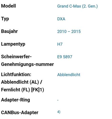

Hallo zusammen, kurze Frage an Euch Wissenden. Meine frau hat einen Grand CMAX EZ 05/19 mit H7. Ich habe selber einen neuen mit LED bekommen und bin eben ihren CMAX gefahren und hab gedacht, das Licht wäre aus.
Gibt es tatsächlich eine Freigabe für das Modell um auf die Phillips LED umzurüsten oder könnt ihr mir da was anderes empfehlen, damit aus diesen Teelichtern ein erträglicheres und vor allem sicheres Licht wird? Besten Dank euch im Voraus
Unser c-max ist mit Nightbreakern bestückt, und ich bin recht zufrieden mit der Lichtausbeute.
Die sollen aber leider nicht so lange halten. @Thommy285: Du kannst auf der Website von Philips überprüfen, ob dein Auto die Zulassung hat. Ich habe sie im 2014er Grand drinnen. Die Lichtausbeute ist besser, aber jetzt auch nicht so viel besser, wie ich mir angesichts des Werbeversprechens versprochen habe. Meine Frau mag das neue Licht überhaupt nicht, weil es sehr grell und an den Lichtkanten klar abgegrenzt ist.

Hallo Thommy,
Die LED sind auch nur bis 2015 freigegeben.
Ich habe auch viele Jahre die Nightbreaker im Fiesta gefahren, sind deutlich heller als die Standart Lampen.
@EBpaps : Super vielen Dank. Dann hat sich das Thema LED ja ohnehin schon erledigt. Dann werde ich zu den Nightbreakern oder den racingvisions greifen. Wird allemal heller als dieser aktuelle Kerzenschein ;-)

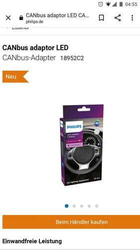

Meine Lampen eben eingebaut. Es kam die Fehlermeldung "Abblendlicht Defekt " Die Lampen bleiben aber an. Es ist undurchsichtig wann es ohne Fehlermeldung funktioniert, bzw. ob ein CanBus-Adapter benötigt wird.
Fahrzeug: 2.0 tdci, PowerShift, Bj.12/13
Wie war deine Einbaureihenfolge? Hast du gleich beide Lampen verbaut und erst dann das Auto gestartet?
Ja, erst beide eingebaut.
Also ich hatte bei meinem Einbau überhaupt keine Probleme und musste nicht einmal wie in der Betriebsanleitung vorgegeben den Scheinwerfer ausbauen. War zwar etwas fummelei aber jetzt strahlen die philips x-tremevision hervorragend. Bin sehr zufrieden
Jetzt benötige ich einen CanBus- Adapter. Leider ist der passende von Philips nicht verfügbar. Außer von Übersee. Der Preis incl. Versand ist mir aber zu hoch. Bei ATU muss ich noch nachfragen. Wenn jemand eine Quelle zu einem vernünftigen Preis ausfindig macht, bin ich für eine kurze Info dankbar. Ich möchte schon das Original, da ich keine Lust auf teure Experimente habe.
Nachtrag:
Ich wollte eben eine Testfahrt machen, die ich gleich wieder abbrechen konnte. Die Fehlermeldung ist noch vorhanden, aber die Lampen leuchten kurz auf und gehen dann aus. Das war gestern anders.
