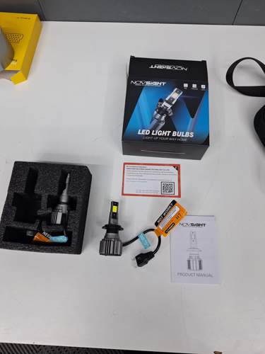

So, die eBay-LEDs sind einen Tick größer als die Philips.
Es gibt keine Fehlermeldung.
Beim 1. Versuch flackerte trotzdem die linke Seite.
Wie bei den Philips, beim Wechseln und Drehen des Anschlusses von LED und Scheinwerfersockel, schaffte bei den eBay-LEDs Abhilfe. Werde das jetzt beobachten.
Gedacht waren diese eigentlich als Nebelscheinwerfer.
Da die Philips aber keinen Erfolg brachten und bevor ich den Wagen hochbocke und mir einen abbreche beim Wechsel der Nebelscheinwerfer, bzw. weil es zu erwarten wäre, dass das Restaurant dasselbe wie bei den Philips endet, dachte ich mir, ich spare mir die Zeit.
Einbau ist genauso wie bei dem Philips.
Fazit: Es funktioniert für Erste.
