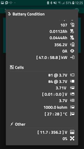

Hallo. Bin kein Fachmann, aber kann es sein, dass eine der 96 Zellen was hat? Es müssten ja 360 V sein, und da fehlen die 3,75 V einer Zelle

Ähm der Akku war auch nur zu guten 60% geladen. Da ist es schon richtig, dass nicht die volle Spannung ansteht.
Da ist alles im grünen Bereich.
Wenn PHEV Watchdog online ist, kann ja eine BatteryMap angezeigt werden. Da sieht man die Spannung jeder einzelnen Zelle.
Kannst ja mal prüfen ob da wirklich irgendwo 0V steht, aber ich seh es eh schon am Gesamtbild, weil er ja auch den Spannungsunterschied zur niedrigsten und stärksten Zelle anzeigt und da ist 0,0V unterschied.
Aber mach mal die BatterieMap als Bild rein, ist interessant anzuschauen.
OK, mir sind nur diese ca. 3,7 Volt aufgefallen, die bei 360 V fehlen
Dass sich das auch immer so komisch ergibt. Stimmt ist mir nicht aufgefallen.
Drunter stehen die Spannungen der schwächsten Zelle 3,7 und der stärksten Zelle auch 3,7. Das kann man allerdings nur wissen, wenn man die App benutzt.

Meinst du mit Battery Map die angehängten Screenshots?
Daten sind nicht ganz aktuell, da der Dongle sich momentan nicht mit BT koppeln will.
Den KIA-Händler werde ich Ende des Monats drauf ansprechen, dann ist der 1. Service fällig.
Danke schon einmal!

Nein das sind die Details der BatteryCondition.
Die BatteryMap geht nur auf, wenn PHEV Watchdog online ist. Solange Dein Adapter spinnt, geht das leider nicht.
Aber die Details sind auch interessant.
Demnach hast Du tatsächlich schon etwas Kapazität verloren. Dabei bist Du noch etwas weniger weit als ich elektrisch gefahren. Wie ist nochmal Dein aktueller km-Stand und das alter des Autos?
Vielleicht könntest Du auch schreiben, wie die Verteilung zwischen Ökonomisch / normal / Dynamisch aussieht, die im Multidisplay angezeigt wird?

Aktueller km-Stand: 4840
EZ: 24.07.2020
