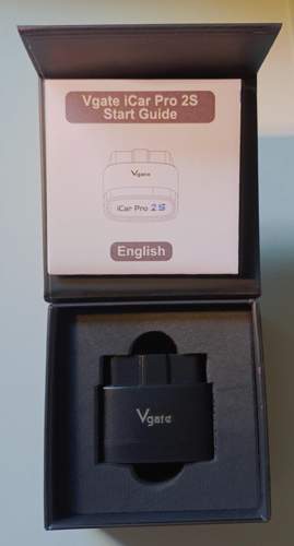

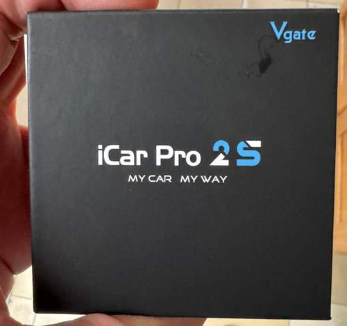

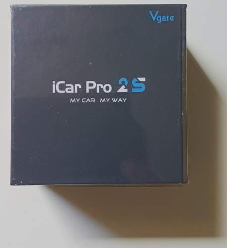

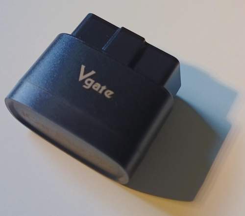

Direkt für den Kia habe ich keinen Tip, aber einen, den ich schon a) bei mir selbst am Corsa und b) auch schon bei anderen B-MWi3 probiert habe und der ging da.
Ist ein "iCar Pro 2S" der per Bluetooth verbunden wird. Neben dem Dongle selbst, ist auch ein kleines Minibuch mit Dutzenden QR-Code drin für mögliche Apps. Ich hab jetzt immer nur den CarScanner benutzt, der konnte das lesen was ich wollte. Ich lasse den Dongle aber nicht permanent drin, das lohnt sich für mich nicht, geht mir selbst ich nur um den SoH. State-of-Health, der bei mir 97% sagt.

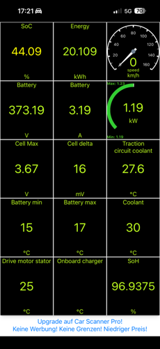

heute ist der OBD Stecker angekommen ... erst noch einmal danke an @micha.wollschaf für den Tipp ... war Ruck-Zuck installiert und nach download und Installation der App - bei mir 'Car Scanner' - auch schon problemlos verbunden und die ersten Werte ausgelesen ... die App und der Stecker liefern eine ganze Menge an Infos 😉 ... ich habe bisher die kostenlose Version, aber auch da kommt einiges zusammen ... ich habe mir ein paar Daten selbst zusammengestellt und denke, ich werde noch ein paar Tage brauchen um zu sehen, was 'Car Scanner' alles kann, bzw. bietet ...

😁 Kein Problem, jetzt weiß ich das der Dongle auch Kia's lesen kann. 🙂
Auslesen etc. kann man da Unmengen an Daten, aber immer vorsichtig sein! Da viele APPs eben von Menschen gemacht wurden, die nicht jedes Protokoll bis ins letzte Detail kennen und vieles einfach frei nach "trial and error" machen, sollte man bei der Nutzung seinen Verstand nicht ausschalten. 🙂
Für e-Fahrzeuge ist einfach der Wert SoH, State of Health, sicher der interessanteste Wert, der einen ruhiger schlafen lässt, wenn der Wert deutlich über 70% liegt. 😁
Aber wie gesagt, die Hersteller schummeln bei dem Wert durch einen oft gesetzten Offset-Wert, der den angegebenen Wert um +- 5% stumpf anhebt als er tatsächlich ist. Sollte man sich bewusst sein.
Deine 100% SoH werden nach der Laufzeit Deines Autos keine 100% mehr sein, eher um 95% sind da realistisch. Aber auch das ist ein Wert, damit kannst noch jahrelang gut schlafen. 🙂
