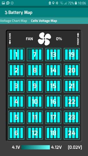

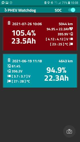

Hallo, nochmals zum Thema Akkuzustand.
Heute hab ich es endlich mal hingekriegt eine "Battery Map" zu starten.
@EffizientFahrer : was sagt du dazu?
Edit: Auto war dieses mal zu 100% geladen...

Hochinteressant.
1. Deine Kapazität scheint sich nun wieder erhöht zu haben. Er zeigt bei Dir wie fast bei allen PHEVs von KIA und Hyundai diese 23,5Ah = 8,5kWh an.
2. Die BatteryMap zeigt das erwartete an. Eine Zelle hat geringfügig weniger Spannung aber die Differenz von 0,02V sind absolut OK. Ich hab wenn eine Abweichung ist auch diesen Wert. Ich denke das entspricht der Messgenauigkeit.
Auch Deine Kapazität ist vollkommen OK. Evtl. hattest Du nur Adapter-Probleme, die zu einer niedrigeren Anzeige führten...
Beobachte Zelle 25, ob sie immer die schwächste ist. Aber von diesem einem Bild würde ich sagen alles OK.
PHEV Watchdog erfasst den SOH (State of Health, nicht zu verwechseln mit SOC = State of Charge) wohl bei den ersten Verbindungen. Wenn da was schief gelaufen ist, hat er wohl falsche Werte drin.
Evtl. den PHEV Watchdog mal resetten, neu installieren etc. evtl. liest er dann den SOH erneut aus und dann ist es wie bei allen anderen. Kann Dir aber auch egal sein, was er im SOH anzeigt, wichtig ist ja nur dass die Kapazität auf Standard-Höhe ist.
Danke, @EffizientFahrer für deine Antwort.
Dann werde ich das mal weiter beobachten.
