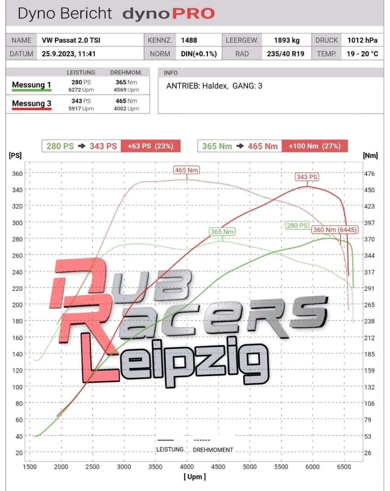

Drehmoment und Leistung steigen eben nicht proportional.
Doch, tun sie.
Blödsinn...das machen die vielleicht zu Beginn aber absolut nicht konstant bzw. dauerhaft und schon gar nicht bei Höchstgeschwindigkeit.
Leistung und Drehmoment hängen rechnerisch zusammen.
Am Anfang, am Ende, bei Höchstgeschwindigkeit und bis in alle Ewigkeit.
Nm * Drehzahl / 9549 = kW
Dass sich in deinem Diagramm von links nach rechts auch die Drehzahl ändert, sie steigt konstant, solltest du nicht vergessen.
Am Stammtisch geht es natürlich nur um die jeweiligen Maximalwerte, wie im Autoquartett früher.
Dort wo zwischen "fake PS" und "echten PS" unterschieden wird, kann man natürlich mal den Blick für die physikalischen Zusammenhänge verlieren.
Drehmoment und Drehzahl
sowie
Leistung und Drehzahl

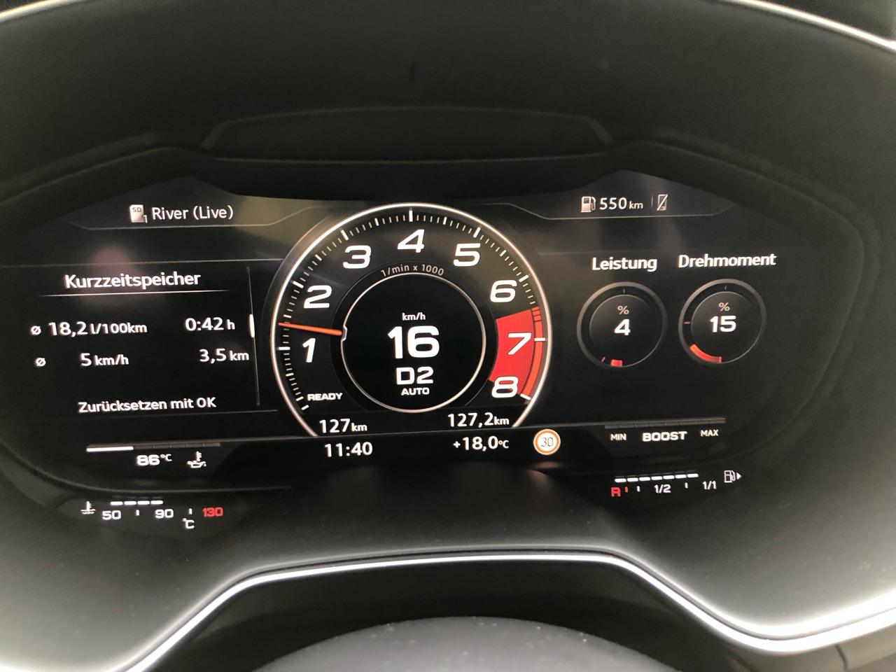

hängen direkt zusammen, ja...nicht aber Drehmoment und Leistung.
Die können steigen und sinken und das unabhängig voneinander wie man am Diagramm sehen kann.
Du mein ausschließlich, dass sie rechnerisch zusammen hängen...okay.
Es gibt Fahrzeuge, die zeigen das sogar im Cockpit. Und ja, die Werte verändern sich dynamisch unabhängig voneinander je nach Situation.

Ein Motor der bei 5000 U/min 300Nm produziert, produziert 157kW bei 5000 U/min.
Nicht 200kW und auch nicht 100kW, sondern 157.
Wenn ein Motor bei 5000 U/min 400Nm produziert, dann produziert er 209kW bei 5000 U/min.
Exakt proportional!
Ein Motor der bereits bei 4000 U/min 209kW produzieren soll, muss 500Nm abgeben.
Die können eben nicht unabhängig von einander steigen oder sinken.
Dass Motoren bei unterschiedlichen Drehzahlen unterschiedliche Drehmomente/Leistungen abgeben können, hat damit gar nichts zu tun.
Der Zusammenhang zwischen Leistung und Drehmoment ist immer derselbe.

Für Vmax ist der Drehmomentverlauf würstchen. Hier pendelt sich ein Gleichgewicht aus Fahrtwiderständen und Leistung ein. Maximalleistung nur dann, wenn die Übersetzung passt, sonst wird die eben nicht zum richtigen Zeitpunkt erreicht.
Zur Diskussion Drehmoment und Leistung:
Ganz stark vereinfacht, ist die Rechnung:
Je höher das Drehmoment under je höher die Drehzahl, desto höher die Leistung.
Beispiele:
200Nm Bei 2000 1/min ist exakt die selbe Leistung wie 100Nm bei 4000 1/min.
Der Drehmomentverlauf ist interessant, weil er gleichzeitig auch den Leistungsverlauf darstellt.
Meist sinkt das Drehmoment bei höheren Drehzahlen (Füllungs-, Trägheits- und Drosselverluste usw.) wieder deutlich ab, die Drehzahl wächst aber stärker an, sodass das Ergebnis von Drehzahl mal Drehmoment weiter steigt.
Noch ein Beispiel: Mein Akkuschrauber hat dieselben 68Nm Drehmoment wie meine 650er Kawa, aber eben bei knapp über Null Umdrehungen pro Minute und die Kawa bei 6000 1/min
Noch ein Nachtrag: Ein Turbomotor mit 150Ps beschleunigt auch besser als ein Sauger mit 150ps, weil er über ein breites Drehzhalband bereits ein hohes Drehmoment hat und somit automatisch über ein hohes Drehzahlband eine hohe Leistung (PS/KW)
