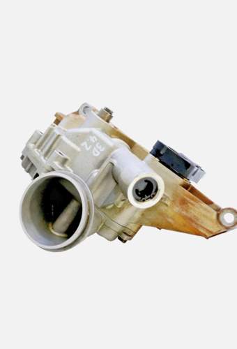

Moin,
komisches Motorgeräusch, irgendwo rasselt/klappert was,habe erst an den Klimakompressor gedacht dass das Lager/Welle defekt ist, Keilriemen runter Geräusch noch da..kommt aus der Richtung Ölwanne Klimakompressor seitig her.
Könnte das die Ölpumpe oder WaPu sein?
hat 258tkm gelaufen

Moin,
Vorhin mal abgehorcht,hmm keine Geräusche gehört die schlagen,klackern,klappern Motor warm warm..war auch leiser wie beim letzten mal wo ich unterm Auto war.
Wo es bisschen lauter war war direkt unter der Ölwanne,wars am ratter.
https://youtube.com/shorts/xKiCRBQDekg?si=Q54Vn91iBiUM3nqi
habe mir zum Vergleich eine gute gebrauchte geholt,die war nicht so laut.
Wow, hätte nicht gedacht, dass die Ölpumpe so einen Lärm macht, bzw machen kann😅

Ich auch nicht...die Welle von der Ölpumpe hatte aber kein Spiel,könnte vilt das Lager oder die Pumpenräder sein. Die gebrauchte Pumpe hat laut Verwerter 98tkm für 49€
Gucken ob das Geräusch jetzt weg bleibt.

Pumpe sah aber noch recht gut aus..oder wurde gut gereinigt hmm..
Pumpe
