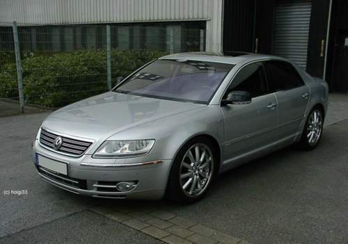

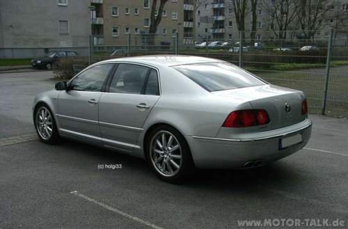

Bei Verwendung von z.B. 275/35R20 auf 9j x 20" ist die mindest ET 25, dann steht das Rad Senkrecht an der Außenkante des Kotflügels direkt über der Nabe.
In meinem Fahrzeugprofil findest Du Bilder mit 20" Felgen ET35 und dezenter Tieferlegung.
Wieviel cm er nun tiefer ist, kann ich Dir noch nicht ein mal genau sagen, für mich war wichtiger, dass die Räder, vom Abstand zum Kotflügel her, optisch rundum stimmig sitzen.

Hab gerade vor 2 Wochen Spurplatten rundum mit 5mm je Rad eingebaut, somit habe ich jetzt theoretisch ET30.
Davon hab ich jetzt aber noch keine Bilder im Profil, da sind es noch ET35.
Jetzt ist die machbare Grenze mit den 20" Mansory Felgen erreicht, da diese eine passgenaue Bohrung für die Zentrierung auf der Nabe haben und nicht, wie bei Zubehör Felgen üblich, mit Plastik-Zentrierung an die Nabe angepasst werden.
Richtig, Tieferlegung ist mit Koppelstangen!
Die Spurplatten hat mir der Prüfer vom Tüv auch gleich in Verbindung mit den 20" (oder allen serienmäßigen Rad/Reifen-Kombinationen) eingetragen.
Die verkürzten Koppelstangen haben den Prüfer dabei, wie auch schon bei der Hauptuntersuchung letztes Jahr, nicht interessiert.
