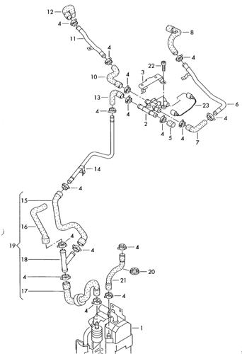

ich habe einen Phaeton 3.0 TDI aus 12/08 und müsste wissen wo genau
das Absperrventil (8E0820036) von der Standheizung sitz? Kann das Ding einfach nicht finden.
Habe versucht den Schläuchen zu folgen was unmöglich ist, da alles so verbaut.
Position 2 auf der Zeichnung
Vielen Dank für eure Hilfe.
Gruß Sascha

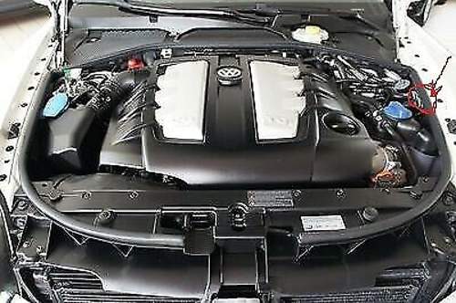

Zur Ergänzung für den V6-TDI - CARA (GP01 - ab06/2007).
Das Absperrventil sollte nicht im Wasserkasten sitzen sondern --> siehe roter Kringel und Pfeil im Bild
2007-vw-phaeton-30-tdi-v6-4-motion
