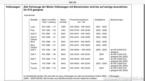

ist vielleicht eine doofe Frage, aber kann man den Phaeton 3,6 Benziner auch mit Super E10 fahren?

Ansonsten mal die gute Tante Google bemühen und nach "Freigabe E10 VW" suchen. Da bekommst direkt einen Link zu VW und den Modellen die dürfen und die nicht dürfen.

Auf der VW-Seite kann man ganz einfach rausfinden, ob der eigene Motor für E10 freigegeben ist.

Das würden die schon deshalb nicht machen, weil z.B. zig VW FSI Motoren gar keine E10 Freigabe haben. Bei nachweislichen Motorschäden würde das den Tankstellen teurer kommen, als die 2 Cent Ersparnis.
